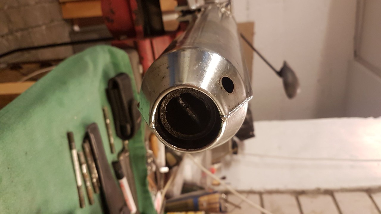

Hallo zusammen,
bräuchte einen Lösungsvorschlag für eine festsitzende Flöte in einem alten Auspuff.
Habe schon versucht durch Erwärmung das Problem zu "lösen", die Flöte bewegt sich keinen Millimeter.
Weiß jemand Rat?
Grüße Thomas
RD400
Beiträge: 127
Registriert: Mo 4. Aug 2014, 11:10
Wohnort: 85080 Gaimersheim
Re: Flöte im Auspuff lösen
Beitrag von RD400 »
Hallo Thomas,
ich würde es mal mit Öl probieren, einfach mal satt reinsprühen und über Nacht wirken lassen.
Gruß Wolfgang
StefanLZL
Beiträge: 479
Beitrag von StefanLZL »
Guten Abend Thomas,
ich nehme immer Gastro Reiniger, wenn ein Auspuff verschmoddert ist oder irgendwas festgebacken etc.
zB Eilfix Konvektan.
Nach Anweisung mit Wasser anrühren, in den Auspuff gießen und warten.
Nach 2 Wochen ausgießen und nachspülen.
Das sollte auch bei festsitzenden Flöten helfen, solange die nicht angerostet sind.
Achtung, das Zeug ist nicht lustig, also Brille, Handschuhe usw sind Pflicht.
Stefan
TOM66
Beiträge: 148
Registriert: Di 3. Jun 2008, 14:44
Beitrag von TOM66 »
Hallo Stefan,
danke für die Rückmeldung, wie entsorgt man den diesen Zeug, bzw. ist eine gesonderte Entsorgung notwendig?
Grüße Thomas
StefanLZL
Beiträge: 479
Hallo Thomas,
bei Verwendung im Gastrobereich kann man das wohl ins Abwasser kippen.
Wenn man den Auspuff damit behandelt hat ist es wohl besser das beim Wertstoffhof abzugeben.
Ich gebe da auch immer mein Altöl ab.
Stefan
