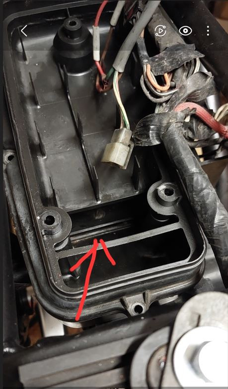

Moin zusammen,
was wird an der unteren hälfte des Luftfilterkastens der 83er 31K eingesteckt?
Ist das ein Bauteil oder mehrere?
Wie heißen die?
Karsten

im unteren Kasten sitzt ein Schnorchel: https://yam-shop.de/51L-1441F-00-teil

danke für die Antwort...
Die Webpage von Yamaha kannte ich noch gar nicht.
Aber der Schnorchel ist doch bestimmt "nur" ein Ansaugschalldämpfer oder ist der noch für etwas anderes relevant?
