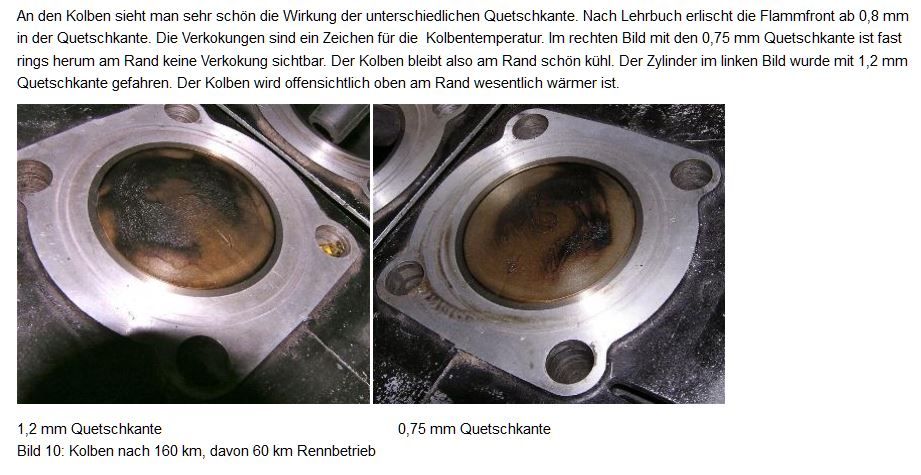

Hallo Tom, die Frage war ja ob das Loch zwingend notwendig ist bei optimalem Quetsch - und das ist nicht der Fall. Ob es klingelt hängt davon ab wie groß das verbleibende Verbrennungsraumvolumen ist. Hier mal ein Bild zur Orietierung, wo das jemand an einer Luftgekühlten gemacht hat.
d.
TOM66
Beiträge: 148
Registriert: Di 3. Jun 2008, 14:44
Re: Optimaler Quetschspalt ?
Beitrag von TOM66 »
Hallo Dubbio,
so in etwa hatte ich mir das auch gedacht, sehr schmaler Quetschspalt und das Brennraumvolumen entsprechend vergrößern/anpassen, bin mal gespannt.
