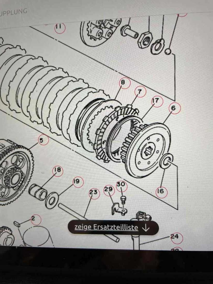

Noch eine Frage zur Kupplung. In der Anleitung und auch auf Videos sind in der Kupplung Dämpfungsringe aus Gummi zu sehen, 5 oder 6 Stück, immer zwischen den Kupplungsscheiben. Die waren bei mir nicht verbaut. Gabs die bei jedem Modell oder wurde irgendwann was geändert ? Habe eine 1WW Bj 86.
Auf der Zeichnung ist das dann die Nummer 17 ?
Vielleicht wurden die auch irgendwann mal vergessen ?

Hallo , die Gummiringe sind normalerweise bei jedem (wassergekühlten) RD Motor verbaut.
Sie helfen beim trennen der Kupplung und reduzieren etwas die Geräusche. Hat aber meiner Meinung nach nicht mit deine Geräusch, Problem zu tun!
Sie müssen auch nicht zwangsläufig verbaut werden. (viele lassen die weg)

Es kann auch zuviel Spiel in der Buchse 18 auf obiger Zeichnung sein
