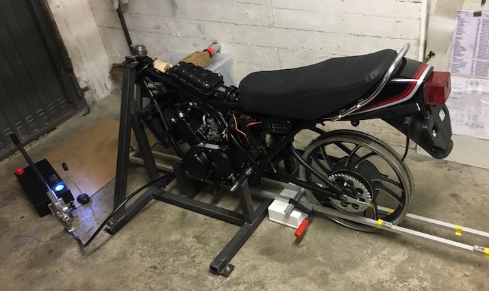

ich möchte hiermit meine Erfahrungen, die ich beim Richten meines Rahmens gesammelt habe, mit euch teilen.
Leider habe ich nach einem Zusammenbau einer RD festgestellt, dass der Rahmen verzogen war. Ich hatte den Rahmen einzeln gekauft und ihn danach neu Kunststoffbeschichten lassen. Entsprechend entzetzt war ich als ich merkte, das das Vorderrad ca 18mm nach rechts versetzt zum Hinterrad stand. Eine kurze Recherche ergab mindestens 700 € Kosten fürs Richten.
Die Entscheidung es selbst zu tun erfolgte umgehend.

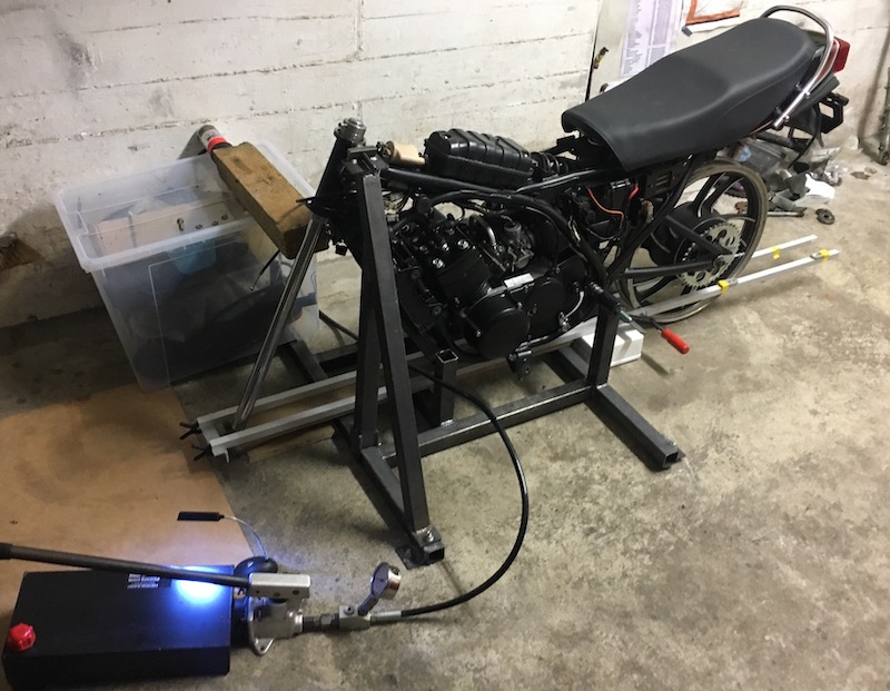

Nach kurzer Skizzierung wurden 8 Meter Vierkanntrohr, eine M16 Gewindestange und 10 Stellringe bestellt.
Der Gedanke war den Rahmen an 3 Stellen aufzunehmen welche die Kräfte beim Richten optimal aufnehmen. Ausgewählt wurde die Schwingenbefestigung, die Motorstrebenbefestigung und die obere Lagerschalenaufnahme des Lenkopfes.
Nach ca.10 Stunden, Drehen, Sägen und Schleifen war die Vorrichtung so wie sie sein sollte. Die Stellringe auf der Gewindestange, zwischen Vorrichtung und dem Rahmen sind nötig, um den Rahmen problemlos befestigen zu können.
Das angehängte Bild zeigen das Ergebnis. (Weiß jemand wie man mehrere Bilder anhängen kann?) Bilder sende ich sonst gerne zu wenn jemand nachbauen möchte.
Die Vorrichtung wurde mit Schwerlastdübeln verankert und das Moped am Rahmen verschraubt. Die Abstützung am oberen Lenkkopf ist nur ein Ring, andem sich der Rahmen beim Richten abstützt und die Kraft nach unten ableitet.

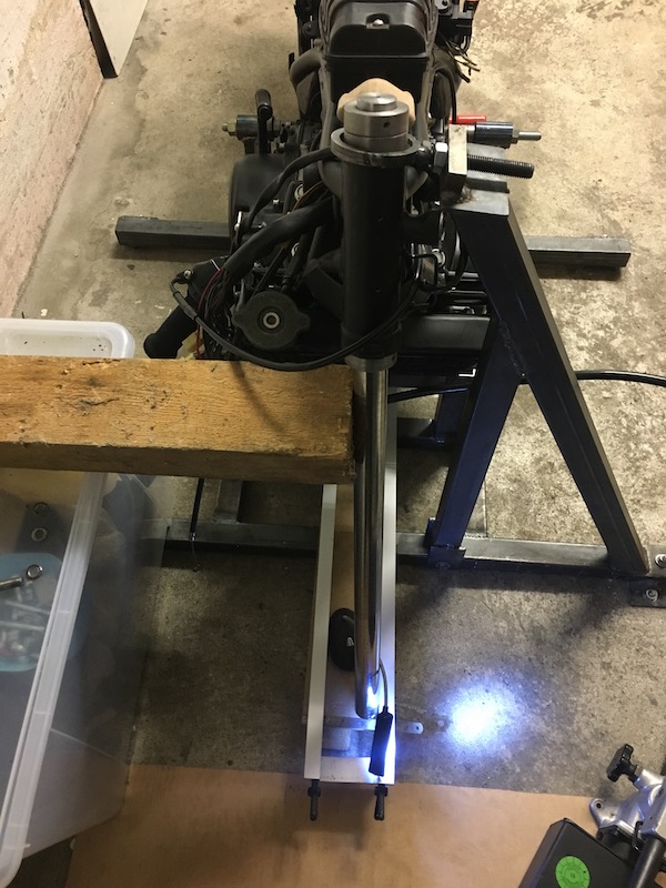

Als Referenz beim Richten wurden Leisten an dem gerade stehenden Hinterrad befestigt.
Um die Lagerschalenaufnahmen nicht zu verformen, wurden jeweils 2 dickwandige Buchsen gedreht und eingeschlagen. Darin wurde eine massive 32mm Werkzeugstahl Welle mit 2 weiteren Stellringen drehbar eingebracht. Drehbar musste sie sein um auch bei einer Verbiegung, durch Verdrehung die Mitte ermitteln zu können. Man dreht zum größten seitlichen Ausschlag und dann 90Grad zurück.
Zum Richten wurde eine hydraulische Handpumpe mit Hubzylinder verwendet.
Der Längenausgleich erfolgte mit einem Holzbalken.
Das Richten selbst ging dann ganz schnell. Erst zaghafte danach mehrere kräftige Zyklen bis der perfekte Zustand erreicht wurde.
Beachtlich war, wie weit nach hinten sich der ganze Rahmen verwunden hat, das hätte ich so nicht erwartet.
Rissen oder Beschädigungen konnten nach dem Richten nicht festgestellt werden.
Ich hoffe das die Informationen jemanden helfen, Rückfragen beantworte gerne.

Hallo Richard
bei den Buden wo ich angefragt hatte, muss das ganze Moped mit eingebautem Motor angeliefert werden. Das Moped wird dann auf die Rahmenlehre geschraubt und dafür muss die Gabel etc. raus. Das dauert und will bezahlt werden.
Ich habe eben die Gabel und Räder wieder eingebaut, nun sieht das wieder aus wie ein einspuriges Fahrzeug
Hasty
