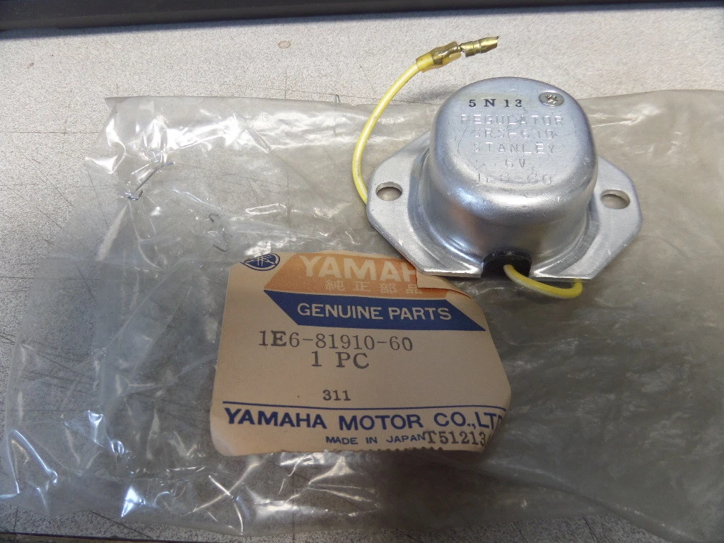

Regulator: Mitsubishi F008T80071 oder Stanley SRS-610
Rectifier: Stanley DE4104
Der Mitsubishi Regler regelt auf 7 V und der Stanley Regler regelt auf 7,2 V. Maximalstrom sind 8 A
Hier mal Bildchen aus ebay Anzeigen
original Stanley DE41 Gleichrichter rectifier Yamaha DT175 DT125MX DT175MX
NOS Yamaha SRS-610 Stanley 6V Voltage Regulator Assy 1977 XT500 1E6-81910-60
1975 YAMAHA DT400 VOLTAGE REGULATOR
Wenn Dein Regler also über 8 Volt ausgibt, musst Du also nach dem Regler noch 1 V mit max. 8 A "verbraten". Das sind 8 Watt.

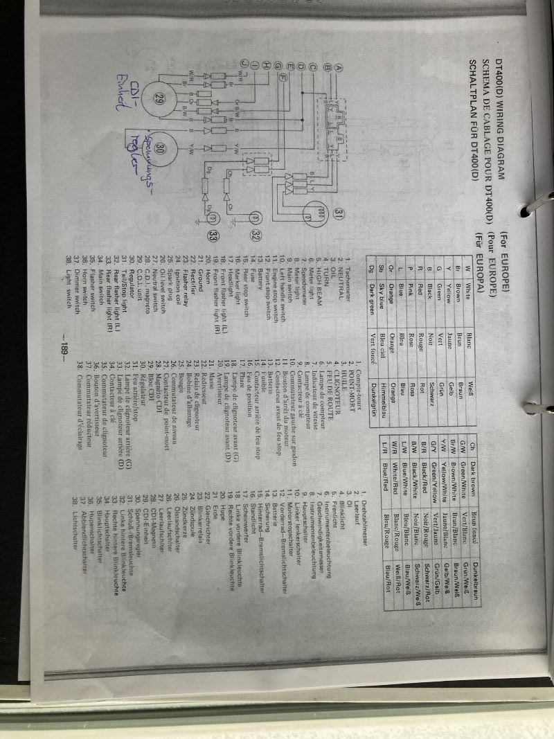

danke für eure Hilfe. Anbei die Schaltpläne. 6 Augen sehen mehr wie 2 Augen.
Das Ohmsche Gesetz ist mir vertraut. Ich habe die 3A über den Daumen angepeilt nach Probefahren mit dem Stromprüfer. Mit Bremslicht (18W) während der Fahrt ist die Spannung ca. auf 7V gesunken.
Also: Ich habe mehrere Gleichrichter und 3 verschiedene AC-Spannungsregler 6V aus dem Zubehör. Eigentlich keine Lust noch welche zu kaufen.
Der vom Uwe verlinkte 6V-Spannungsregler passt mir nicht so recht. Der Gleichrichter sitzt unter dem Tank. Der Spannungsregler am Luftfilter vor dem linken Seitendeckel. Daneben die Batterie. Das zusätzliche Kabelgewurschtel dann wollte ich eigentlich vermeiden.
Ich habe dann einen der Spannungsregler parallel zur Batterie angeschlossen, in der Hoffnung, das das etwas bringt. Leider nicht. Das sind AC-Spannungsregler. Die Bezeichnungen im Internet sind da irritierend. An der Bauart sieht man das. Zusätzlich werden die Teilweise noch als Gleichrichter mit verkauft.

den Schaltplan habe ich mir gestern schon aus dem Netz gezogen :)
Der interessanteste Teil für mich ist da die 38, also der Lichtschalter.
- Licht aus: Der Batteriekreis (alles was über den Gleichrichter geht) wird aus dem Limakreis Kabel "W" gespeist. Der Regler hängt über Kabel "Y/W" dann parallel zu diesem Kreis
- Wenn Licht an (Limakreis "Y" wird mit Lichtkreis "L" verbunden) dann wird der Regler (Kabel "Y/W") nach "Y" umgehangen, um alle Verbraucher gegen zu hohe Spannung zu schützen.
"W", also der Kreis wo die Batterie dranhängt, hat dann selbst keinen direkten Regler mehr. Dafür muß dann wohl die Last an "Y" sorgen.

Hab mir das grad mal angeschaut und festgestellt, dass der Lichtkreis offenbar sehr genau dem der XT500 entspricht. Wenn Du an den Lichtschaltern oder dem Zündschloss irgendwas verändert hast, kann es sein dass der Regler garnicht zum regeln kommt.
Die Lichtmaschine hat eine Stromspule mit Anzapfung, (der Rest ist Zündung) ein Ende der Spule geht auf Masse, aus der Lichtmaschine kommen white und yellow, eines davon ist das Spulenende, das Andere die Anzapfung die etwa 10% der Wicklung vor dem Ende rausführt.
Überprüfe mal, ob die Schaltungen in Deinem Moped noch so stimmen wie im Schaltplan.

Der Schaltplan ist ja auch ein bisserl müham zum lesen: Bauteil Nr. 10 ist die "linke Lenkerarmatur", beinhaltet aber die unten abgebildeten, aber nicht verkabelten Nummern 35, 36, 37 und 38, die da sind Blinkerschalter, Hupe, Abblendschalter, Lichtschalter.

Hier ist es wohl sehr wichtig, ob es eine DT400D oder DT400E ist. Die Pläne sind da recht unterschiedlich.
Hier die schematische Beschalting der DT400D mit dem Lichtschalter
https://photos.app.goo.gl/uBafLkJjSeAec5SF6
Schaltplan DT400D
https://photos.app.goo.gl/q9qxeg4EqqQP73p8A
Schaltplan DT400E
https://photos.app.goo.gl/1Yg24KFee99eBQF49
Es ist so wie bereits erwähnt, dass der Regler eine AC Version ist und der Gleichrichter diese geregelte Wechselspannung in eine Gleichspannung wandelt.
Die obigen Bilder sollten übrigens einfach nur die entsprechenden OriginalKomponenten einer DT400D zeigen

ich habe mir nochmal das Zündschloß angeschaut. Aus dem Schaltplan, den der Michael hat.
Da wird nichts in Richtung Limawicklung oder Regler ( also "W", "Y", "Y/W") umgeschaltet, führt auch kein entsprechendes Kabel hin.
Kann damit auch nicht das Problem sein. Wobei ich nicht genau weiß, was Michael da beim Austausch ändern mußte.
Wenn, dann müßte der Lenkerschalter fürs Licht eher ein Problem haben.
