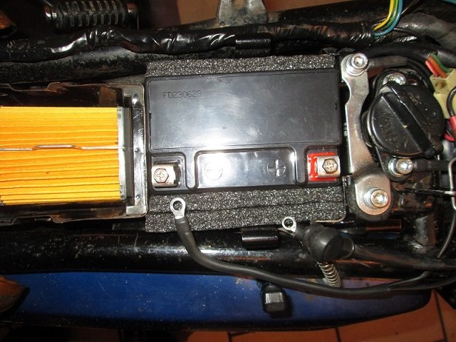

Als Batterie habe ich eine vom Typ YTZ7S-BS mit 6Ah eingebaut, wenn man an den Seiten etwas polstert dann passt die recht gut:
Gruß, Georg
