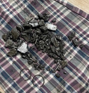

Kolben Clips sind noch gut …
Rd 350 ypvs Mitaka Kolben gesprengt

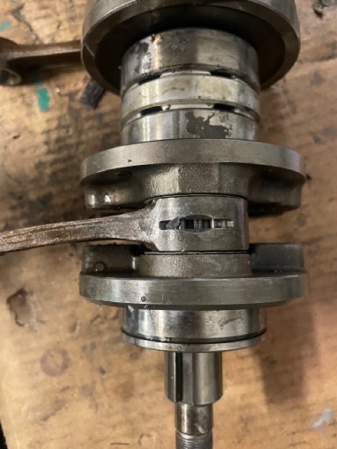

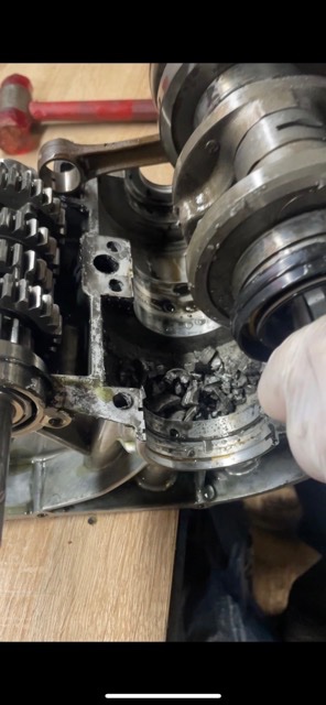

Hier noch ein paar Bilder vom Kurbeltrieb
- Klein (IMG_9090).jpeg (65.26 KiB) 5520 mal betrachtet
Re: Rd 350 ypvs Mitaka Kolben gesprengt
Ach du Scheisse, das tut mir echt Leid!
Welle und Zylinder sind wohl tot. Was ist noch zu retten?
Gehäuse und Kopf?
Stefan
Gehäuse und Kopf?
Stefan
Mir ist immer noch schleierhaft wie das bei Standgas so ein Gehaecksel geben kann... Der Motor haelt sich doch da nur geradeso selbst am Laufen und wenn was klemmt bleibt er stehen.
Auf dem einen Bild ist der Original-Kolben auch deutlich kleiner als der Mitaka, seltsam.
Kolben mit mehr als 2mm Übermaß? das ist aber schon recht heftig aufgebohrt...

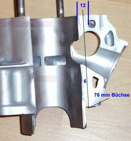

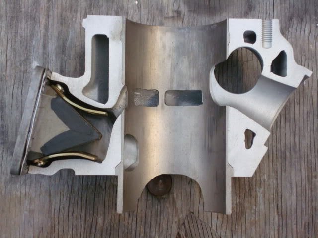

Hallo Simon,
wer zur Hölle verkauft dir Zylinder mit 66,25mm und dann auch noch mit Leistung? Die Buchse ist dann so dünn, das bei nicht zentrischer
Bohrung, bereits das Alu durch scheint. So eine Büchse kann sich dann auch schon mal "aufblähen" und den Kolben in Bedrängnis bringen.
Da hat der Verkäufer wohl noch schnell seinen Schrott loswerden wollen für teuer Geld.
Ab 66mm würde ich eine neue Büchse (Sleeve) einziehen lassen, das bringt mehr Standfestigkeit.
Gruss Willi
Gruss Willi
