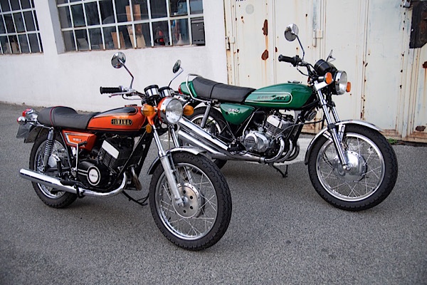

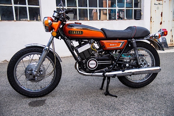

Ich bin 95% sicher daß sich das Problem heute abend mit Tauschen der Anschlüsse lösen wird - danke an Alle! Ich werde abends berichten, bis dahin einige Bilder der besagten R5 und einer parallel dazu restaurierten Kawasaki 250 S1B aus 1974.
