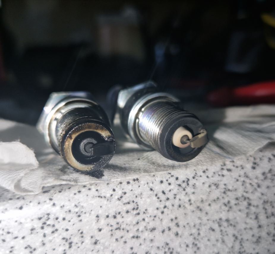

Anbei mal ein Kerzenbild. Ich denke ich muss euch nicht sagen welches der Linke ist, der die arbeit einstellt :shock: :lol:
2023-09-08 06_04_37-Window.jpg (84.38 KiB) 3403 mal betrachtet
Re: TDR 250 Zündung linker Zylinder
ja es rinnt über, hatte ich an meiner TDR auch das gleiche.
Alles klar, rechts magerer als links :)
