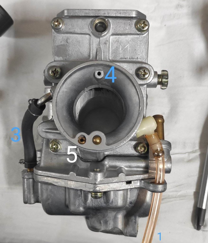

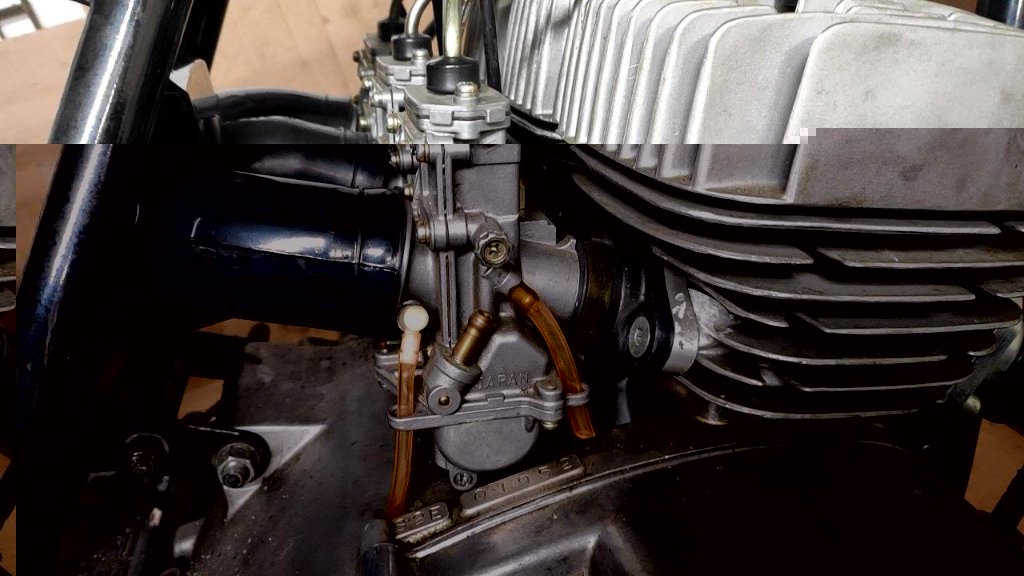

Ich habe an meiner 350er Kawa 3 TZR Vergaser montiert. Nun sind mir ein paar Sachen unklar.

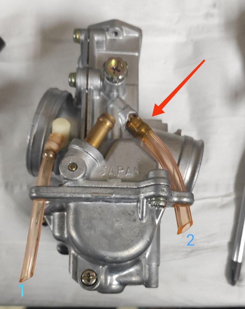

An einem Vergaser ist bsp wo der rote Pfeil hinzeigt ein Anschluss (Messing) bei den anderen beiden nicht
Ich habe irgendwo gelesen das 1 und 2 zur Entlüftung dienen, wobei bsp beim Anschluss 1 Luft aus dem Düsenstock kommt wenn man etwas Druck auf den Schlauch gibt.
Da die Leitungen 1 alle Drei unterschiedliche Länge haben ging ich davon aus das die halt jemand abgeschnitten hat beim Verwerter.
Gibt es ein Dokumentation zu der Funktion der Verschiedenen Anschlüsse ?

1 ist die Belüftung des Düsenstocks.
2 ist die Belüftung der Schwimmerkammer.
3 ist der Verbingungsschlauch von der Powerjet Düse zum Powerjet Ausgang .
4 ist der Powerjet Ausgang.
5 ist die Leerlauf Luftdüse.
Ich kenne die Vergaser nur mit dem Messing Anschluss für die Belüftung der Schwimmerkammer. Haben die beiden anderen da einfach ein Loch?
Die Schläuche von 1 sollten alle gleich lang sein.

Das dürfte der Anschluss für den Unterdruckbenzinhahn sein.Martin hat geschrieben: Fr 1. Sep 2023, 19:31
Wenn du einen normalen Auf-Zu-Reserve Benzinhahn hast, brauchst du den Anschluss ja nicht und solltest du ihn zu machen.

Stimmt, da ist bei den linken Vergasern der Unterdruck Anschluss

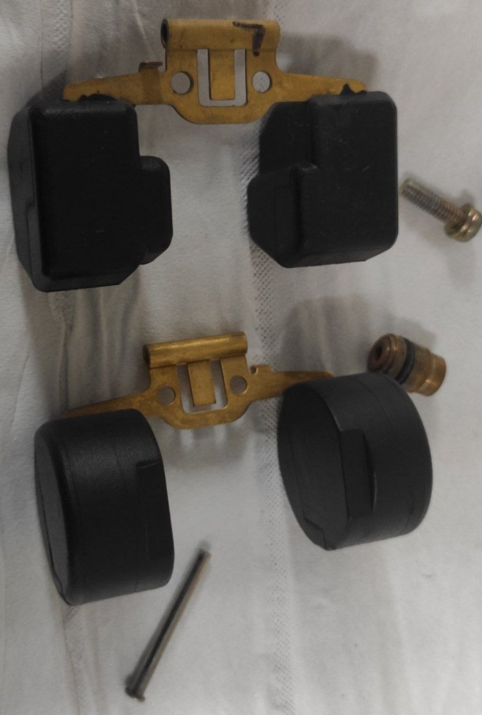

Bei einem Vergaser war das Schmimmernadelventil defekt, und der Schwimmer verbogen. Die Schwimmerkammer ist rund . Hatte bei Topham Ersatzteile bestellt die haben aber nur einem mit runder Kammer (VM28/694). Meine sehen für die 2MA Vergaser änderst aus. Gelaufen ist der Motor damit noch nie wird bestimmt lustig das hinzubekommen.

versuche es mal mit der Teilenummer : 2MA-14185-00
dieses sollte der eckige Schwimmer sein.
Bei der TZR und TDR wurden meines erachtens beide verbaut.
Laut WHB soll der Schwimmer auf 15~17mm eingestellt sein.

Der Schwimmer ist bei Yamaha noch lieferbar.
