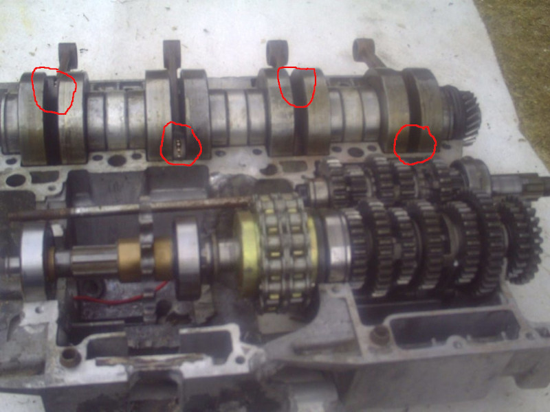

Beiträge: 3076
Moin, kann das nicht richtig erkennen aber sind die Hubzapfen da um jeweils 90 Grad zueinander versetzt? D.h. die Zylinder zünden jeder einzeln im Abstand von 90 Grad?
Bei der originalen RD500 zünden ja wimret immer 2 Zylinder gleichzeitig, vorne links und hinten rechts und dann umgekehrt.

@Georg,
immer um 180°.
Zylinder 1+3 und 2+4 zünden zusammen

Beiträge: 3076
stresa hat geschrieben:immer um 180°. Zylinder 1+3 und 2+4 zünden zusammen
Ich hab in dem Bild mal die Stellen markiert, wo man dann imho je ein Pleuelfusslager sehen müsste, da fehlen aber zwei. Oder verstehe ich was falsch.
Hab mich bei der 500er immer gefragt, warum man das so macht dass zwei Zylinder gleichzeitig zünden. Wenn die alle um 90 Grad versetzt zündeten, gäbe das nicht einen runderen Motorlauf?

@Georg,
bei den Zylindern 3 und 4 siehst die nur durch den Winkel wie es fotografiert ist nicht.
Ist in dem Fall aber eh Makulatur da die Welle, als ich den Motor bekommeen habe, eh nicht mehr dabei war. Aber so eine Welle haben wir schon mal gebaut, ist also kein Problem.
Ich kenne nur die Zündfolge die ich oben beschrieben habe und eine Big Bang Version wo alle gleichzeitig zünden.
Die TZ750 hatten auch den 180° Versatz.
Das wird Yamaha wohl getestet haben was optimal funktioniert.
Ich werde aber meinen englischen Kumpel mal fragen ob er einen 90° Versatz getestet hatte. Kann ja durchaus sein.
Ich hab ja noch ein ähnliches 3 Zylinder TZ Motor Projekt, da ist der Versatz 120°.

Beiträge: 3076
Ich will echt nicht zanken aber imho stimmt das nicht oder ich hab einen Knick in der Optik. Ganz links ist doch das Pleuellager oben und beim dritten von links guckt man zwischen den Wangen durch. Beim zweiten von links ist das untere Pleuellager hinten und das Pleuel liegt vorne auf der Kante vom Motorgehäuse auf, beim ganz rechten ist imho das Lager vorne und das Pleuel hängt vorne über das Motorgehäuse nach unten.

stresa
Beiträge: 2116
Wohnort: Speyer
Beitrag von stresa »
@Georg,
Adlerauge. Das im Bild war die finale Kurbelwelle die er meist verwendet hatte. Zylinder 1+4 und 2+3 zünden zusammen. Die äußeren Zylinder auf TDC und die inneren auf BDC.
Gut das du so hartnäckig warst. So feuern auch die original TZ750.
Er hatte auch mit den 180° Versatz probiert, die obige Anordnung ist aber besser.
Die Australier mit dem RD700 Motor im Sidecar haben auch die 1+4 und 2+3 Variante gewählt.
Wird werden dann auch diese Variante nehmen, macht Sinn da damit der Motor einige Jahre gut lief.
Den 4 Zylinder den ich mal hatte, hatte den 180° Versatz.
@Georg
Edit: Die Australier gingen jetzt genau den umgekehrten Weg. Weg von der 1+4 und 2+3 auf 180° Versatz und 1+3 und 2+4 Zündfolge......du siehst. Ein Ziel und mehrere Wege werden genommen......

Guten Abend Uwe,
wie sind denn die beiden Getriebewellen miteinander gekoppelt?
Ist das tatsächlich eine Doppelkette, welche um 2 Ritzel gelegt wurde?
Das muß doch ohne Last wie ein Sack Nüsse rasseln oder täusche ich mich da...

@Stefan,
kann ich dir nicht sagen. Noch habe ich ihn ja noch lange nicht zusammen. Ich weis aber von 2 weiteren 4 Zylinder Umbauten die auf die gleiche Weise die Getriebewellen verbunden haben.
Im Video sieht man es leider nicht wie der Erbauer das gelöst hat.
