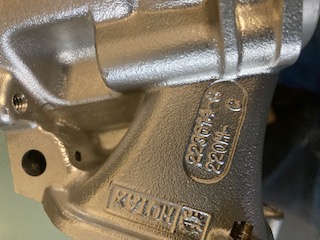

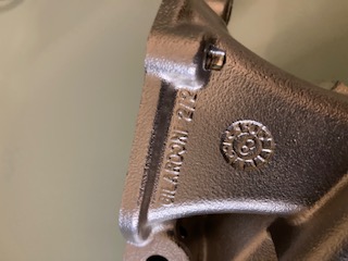

Hallo Leute, hoffe auserhalb des RD-Versums auf Hilfe. Hab heute einen Nagelneuen Aprillia Zylinder bekommen. Was mich stutzig macht das dort Giladoni 2/2 zu lesen ist. Hab dazu schon etwas gegoogelt. Sollte ein 125er für den Rotax 122 Motor sein . Hat die Bezeichnung 223614. Kann mir dazu jemand was sagen ob es ein Originalzylinder ist oder ein unbedeutender Nachbau. Lg Thomas

GILARDONI ist ein bekannter Hersteller und dein Zylinder ist ein Original-Zylinder.
Aprilia selbst macht die Zylinder nicht sondern in dem Fall GILARDONI, die haben auch die Zylinder für den Runner/Hexagon 180-2T gemacht und sind qualitativ sehr gut, weiterhin haben die BMW-Kisten auch Gilardoni- Zylinder verbaut.
