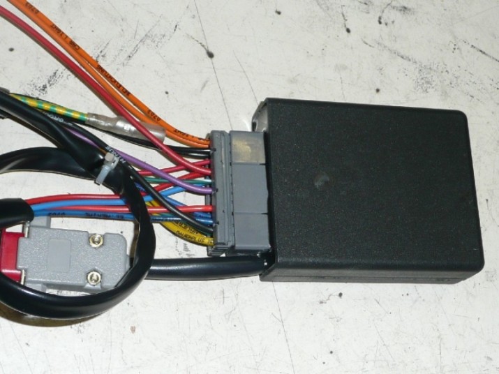

Ich hab zwar keine DC-CDI-P2, aber die sieht vermutlich so aus.wwild hat geschrieben:Laut Lothars Schilderung, waren die Litzen am Ignitech Stecker lausig vercrimpt.
Die Zugentlastungs-Crimpung auf der Litzenisolierung wurde wohl gar nicht erst vorgenommen.
Im Prinzip, sollte man den Ignitech Stecker wohl am besten selber konfektionieren.
Der vorkonfektionierte Stecker scheint bei den zwei 0,5mm² Litzen n.i.O. vercrimpt zu sein.
Was spricht dagegen, diese zwei Kontakte auszupinnen und durch 1mm² zu ersetzen ?
Ich gehe davon aus, daß es sich um 2.8mm Flachterminals handelt. - Da muß man nur aufpassen: Die männlichen kommen zw. 0,3 - 0,5mm daher, die weiblichen gibt es in zwei Ausführungen, von denen die bessere beide Dicken gut kontaktiert.
Bei der schlechteren Ausführung werden die männlichen wenn <0,4mm dick nicht gut kontaktiert.
Die fehlende Zugentlastung (Vercrimpung der Isolierung) liegt an der Crimpzange.
Wie gesagt, wenn man eine Zange hat, die 1-1,5mm gut kann, einfach ein dickers kabel nehmen.
Gruß Dubbio
