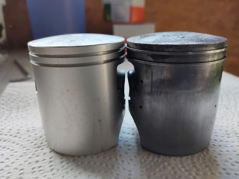

ich bin gerade dabei meinen Motor zu erneuern. Nun meine Frage, die neuen Kolben haben keine Bohrungen auf dem Umfang, die alten schon. Ist es sinnvoll die neuen Kolben auch mit den Bohrungen zu versehen? Ich hoffe es hat mit dem Bild hinzufügen funktioniert.

Was meinst Du?
Die TZR hat doch den Einlass in das Kurbelgehäuse und braucht keine Fenster.

ich meinte auch keine Einlassfenster. Auf der Auslassseite die kleinen Bohrungen meine ich, sie Bild.

Ich mache die Schmierbohrungen rein.
Keine Ahnung, ob es wirklich notwendig ist, aber ich habe ein besseres Gefühl dabei ;)
Hier im Forum wurde das auch bei den RDs schon empfohlen - aber auch schon als unnötig abgetan :)

beim reinmachen genau arbeiten, sollen mittig des Stegs sein, sonst husten sie in ein Fenster

Ahh. Mit Brille sehe ich die Bohrungen jetzt :D
