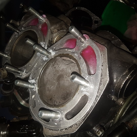

Abgeblitzt habe ich nicht. Kolben hat nicht angeschlagen.

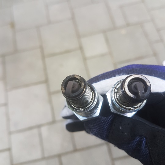

Bei gestriger Demontage war die Kerze am rechten Zylinder schneeweiß, links total ölig und ersoffen. Im rechten Vergaser war kaum mehr Sprit. Im Vergleich zum linken Vergaser würde ich sagen etwa 1/4 davon.
Einen Tag davor ist der rechte Vergaser hängengeblieben und er hat mir den Sprit durch den Überlauf gedrückt. Hatte das ganze danach kontrolliert und alles mal gereinigt. Die Funktion war danach wieder gegeben. Ich dachte die Kuh wäre damit vom Eis. Wohl doch nicht. Ich denke also der Schaden ist auf Spritmangel zurückzuführen.
Der Schaden am Zylinder selbst ist überschaubar. Ich werde das ganze mal durchhonen und den Kolben ersetzen. Mit der Zündung gehe ich jetzt erstmal zurück. Momentan stecken jeweils 180er Düsen drin. Ich werde jetzt mal auf 175 / 185 gehen und schaun was passiert.
