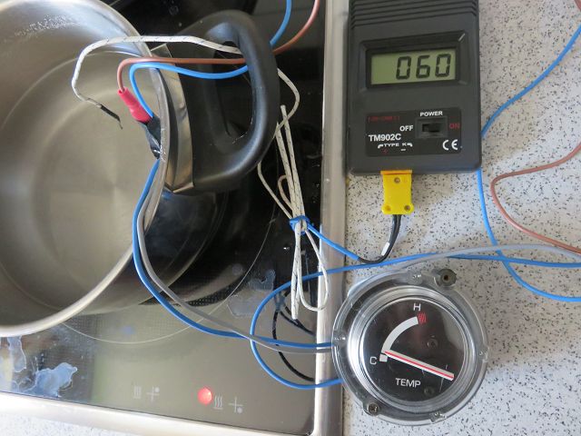

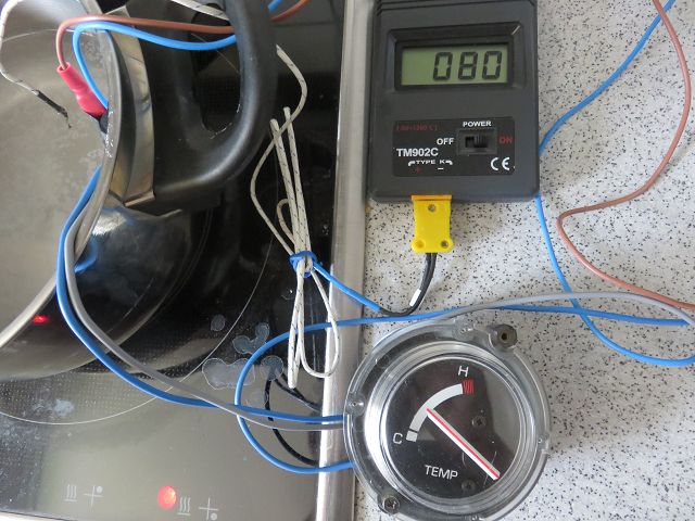

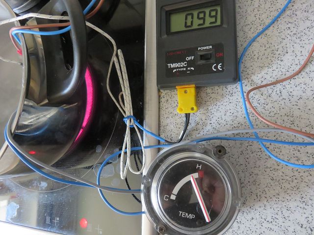

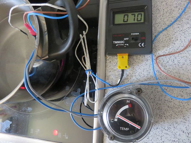

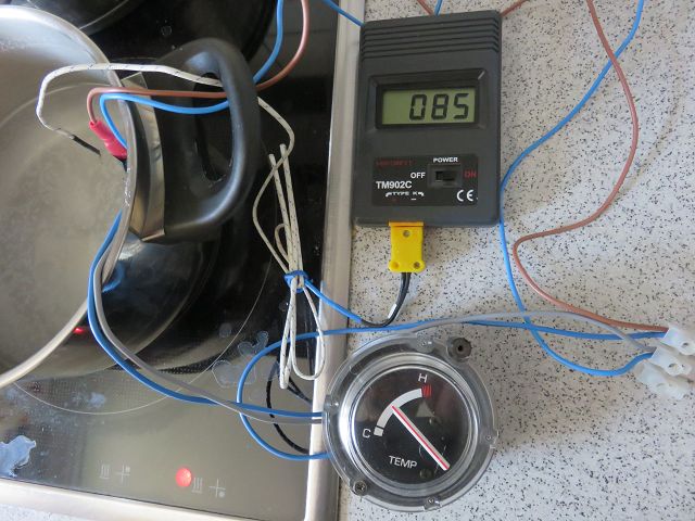

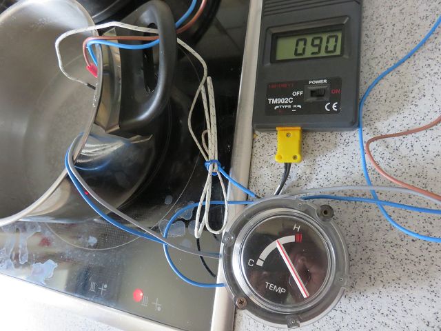

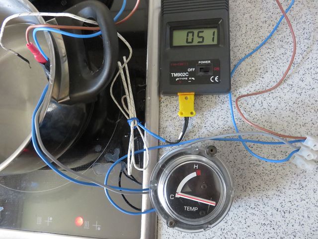

Ich hab mal überprüft wo sich bei der 500er die Nadel der Temperaturanzeige bewegt.
Michael

Prima, danke !!! Ist ja bei der 350er dasselbe.
Gute Idee.

...super Michael, sehr hilfreich!

Meines wissens fängt es bei 65 Grad an, und ist bei 80 Grad voll auf.
Also viel zu spät.
Michael

Nach vermeintlichen Temperaturproblemen an meiner RD-LC mit YPVS Motor habe ich mehrere Geber und LC-Anzeigen durchgemessen und bin zu fast identischem Ergebnis gekommen.
Die Nadel der LC-Temperaturanzeige bewegt sich wie in deiner Messreihe.
Habe gerade im WHB nachgeschaut und das sind genau die Werte die dort stehen. (WHB, Seite 4-7)
Dann gibt es noch den Temperaturschalter für die Öltemperatur die den Ventilator einschaltet. OFF bis 98°C, ON über 98°C
(WHB, Seite 7-67)
Beiträge: 3078
ON über 98°C
Deswgen hab ich den Lüfter noch nie gehört. Oder er ist schon festgegammelt...

Bei meiner 47X habe ich ein Suzuki Thermostat eingebaut (RG250) welches schon bei 50° anfängt zu öffnen. Hat schön ins Originalgehäuse gepasst und harmoniert ganz gut mit dem Originalkühler, finde ich.
Für längeres Stop and Go fahren habe ich dann noch einen Kippschalter mit dem ich den Lüfter zuschalten kann.

Nix Öltemperatur, der Schalter für den Lüfter sitzt direkt hinter dem Sensor für die Anzeige im Wasser.
Lt. WHB ist das Schaltverhalten so: 105°C ein und bei 98°C wieder aus.
Aus der Messreihe bedeutet das, Lüfter ein bei "rot", Lüfter aus bei "kurz vor rot".
Bei ausreichend ausgelegter Ventilatorleistung und Kühlergröße müsste die Nadel im Stillstand also immer in dem Bereich bleiben (lüfter ein, kühlt runter, lüfter aus, temp. geht hoch...)
Passiert exakt so bei modernen Motorrädern und lässt sich bei der momentanen Hitze schön beobachten im Stadtverkehr.
"zu spät" sind 105°C allerdings nicht.
Das Kühlsystem dürfte erst ab ~115-120°C langsam mal anfangen überzukochen, es herrscht ja dank Kühlerdeckel ein Überdruck und der Kühlwasserzusatz hebt den Siedepunkt auch leicht an.
Wenn der Kühler der 500er aber sowieso schon zu klein ist kanns sein, dass der Lüfter anspringt, die Wirkung aber so gering ist, dass die Temperatur (wenn auch nur kurz) auf über 120°C "überschwingt" oder dass es lokal im Motor "tote Ecken" so warm wird, dass sie kochen anfängt.
Allerdings glaube ich eher, dass viel zu viel Wind um die Sache gemacht wird.
Wenn der Kühler bei irgendwem nie einschaltet bedeutet das, es hat nie 105°C im System was aber ein noch unkritischer Wert ist.
Meine CBR1000 schaltet den Lüfter bei exakt 108°C zu, ebenfalls unkritisch.
Die Anzeige der RD zeigt also schon "rot" obwohl das System zwar sehr warm ist, aber immer noch nicht am "überkochen".
Eine klassische "Angstanzeige"
Schaden würde es aber sicher nicht einen Lüfterschalter einzubauen der bei 95° schon schaltet und bei 90 wieder aus.
Tiefer würd ich nicht gehen, dann wird der Lüfter zum Dauerläufer (außer das Moped ist überkühlt)
Vielen Dank jedenfalls für die Messreihe.
Wäre mal interessant jetzt eine Temperaturanzeige dranzuhängen die den exakten Wert zeigt (muss auf den Sensor kalibriert sein) und dann ab in den Stadtverkehr ;)
