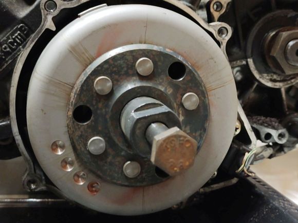

So, da bin ich auch schon mit der ersten von vielen Fragen. ich bekomme mein Polrad nicht von der Kurbelwelle! Habt Ihr eine Idee wie ich es ab bekomme. Mit einem " normalen " Schlüssel bin ich langsam am Ende meiner Kraft und habe mich auch nicht weiter getraut. Abzieher ist vorhanden.

Hallo Michael,
den Abzieher ganz einschrauben, die Schraube fest anziehen und dann mit einem Schlosserhammer ( ca. 800g oder mehr ) einen gezielten Schlag auf den Schraubenkopf.

Ganz wichtig ist es, den Sprengring rauszufummeln, damit das Gewinde des Abziehers auf voller Länge trägt.

Welchen Sprengring? Oder meinst du die Unterlegscheibe?
Sprengring und U- Scheibe hat glaube ich nur der 31k Motor .
Der Rest hat nur ne Dicke U-Scheide drin, die natürlich raus muss.

Leider noch nicht, habe den schlagschrauber bei der Arbeit vergessen. Mit dem Hammer hat es noch nicht funktioniert. Morgen Versuche ich es mit dem schlagschrauber.

Du wirst nicht glauben was ein trockener Schlag mit dem Hammer bewirkt wenn der Abzieher satt und feste aufsitzt. Durch den Schlag auf die Schraube vom Abzieher geht die Kraft direkt ind en Konus.
Hilfreich ist auch das Bad in Kriechöl/Rostlöser einige Tage vorher
Die ganz hartnäckigen Fälle packe ich komplett in den Backofen bei etwa 70° und sprühe die Welle kurze vor dem Hammereinsatz mit Kältespray ein.
Du kannst auch im Notfall das Innenteil vom Polrad mit einem kleinen (!!!!) Lötbrenner anheizen. Pass nur auf das es gleichmässig ist und dir das Innenleben nicht verbruzelt
Ein Polrad wird im Sommer gut 180° heiss. Das nur als Info.

Wie gesagt, heute Abend versuche ich es mit dem Schlagschrauber. Ein wenig Öl habe ich schon vor 2 Tagen eingebracht. Ich werde heute Abend berichten.
