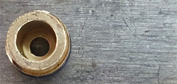

Die Durchflußbohrung ist bei dem neuen Sitz 2,5mm, und bei dem alten Sitz 2,8mm
Habe jetzt bei Yambits bestellt, hoffe das der Aufpreis auch eine schnelle Lieferung beinhaltet.

So sieht es aus
Nadelsitz
Nadelsitz
20211005_181736 (600 x 284).jpg (57.3 KiB) 2060 mal betrachtet
20211005_152115 (600 x 284).jpg (76.84 KiB) 2060 mal betrachtet
20211005_152043 (600 x 284).jpg (77.99 KiB) 2060 mal betrachtet
