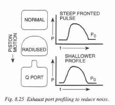

Ich hatte mich immer gefragt, wozu die Nase im Auslaßfenster der 49PS version gut sein soll.
Neulich habe ich einen möglichen Zusammenhang gefunden - Geräuschemission. Die Q-Variante soll für einen weniger 'harten' Druckverlauf beim blow down sorgen.
Weiß jemand ob die 49PS zylinder insges. andere steuerzeiten haben, oder nur eine Art zus. 'Vorauslaß' / etwas mehr Querschnitt ?
