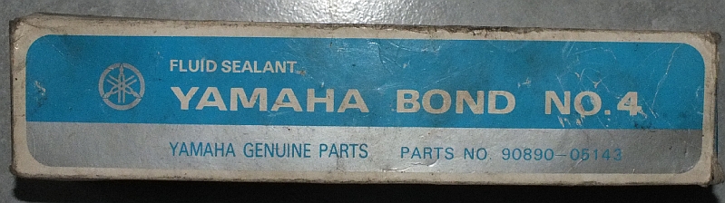

Es steht nix gscheits drauf, irgendwas mit Gasket Compound.
Jedenfalls eine gelb/weisse Tube.
Das ist übrigens Yamaha original Abdichtung......also der "Rotz" in grau. Yamaha Bond oder wie sich das schimpft.
Und wenn alle so auf Yamaha original stehen, dann lasst es laufen :wink:
Das Primärlager ist auch original Yamaha.
Holli
dubbio
Beiträge: 349
Wohnort: Köln
Beitrag von dubbio »
Holli,
der 'Rotz' muß so !
fluid sealant, guckstu...
Ich liebe übrigens diese Typen, die den Simmering auch damit komplett aussen einpinseln.
Dann lässt sich das Gehäuse nämlich so schööön trennen :evil:
