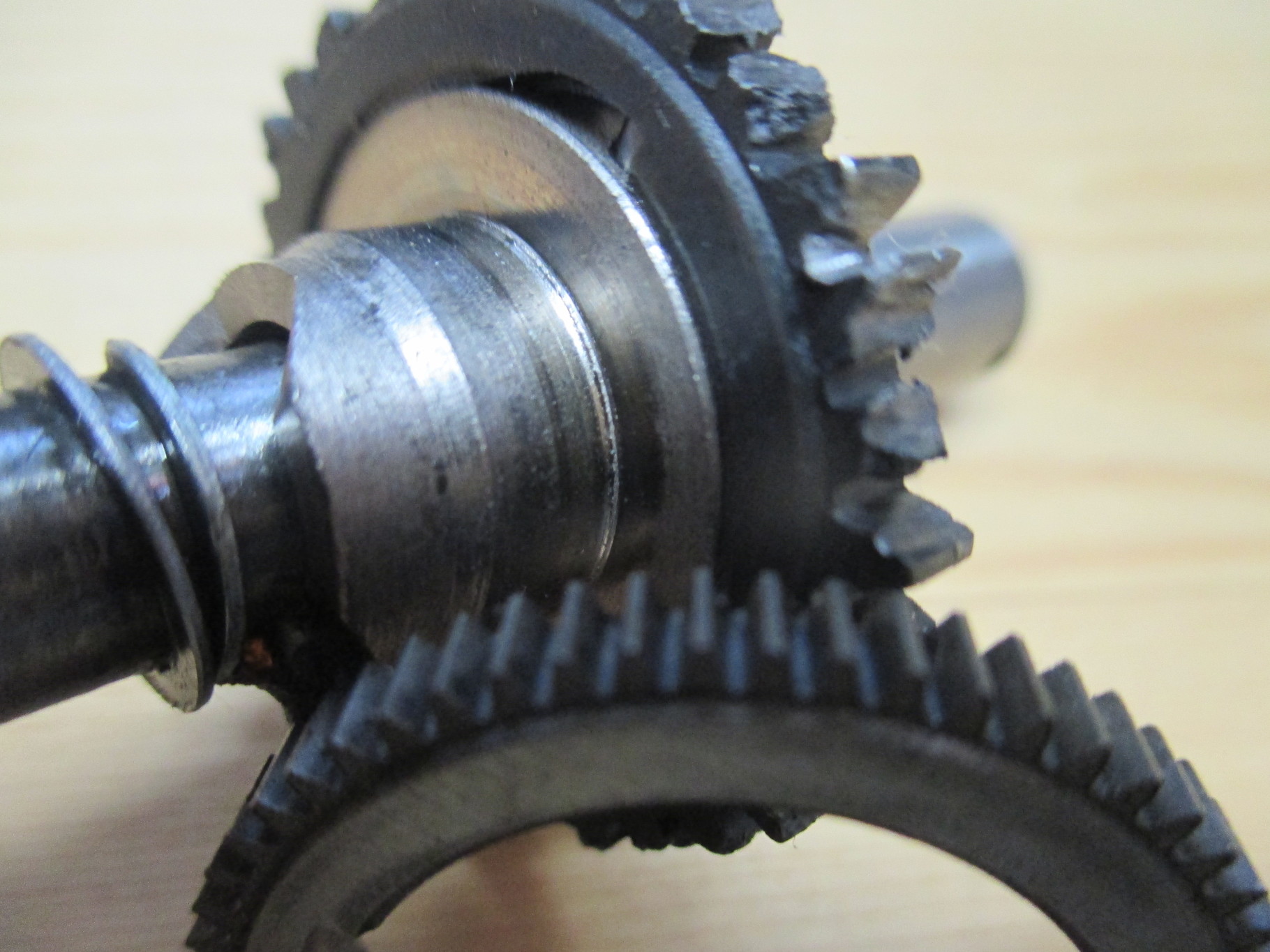

Habe heute meine Ölpumpe zerlegt. Auch bei mir war nur ein "Antriebs"-Stift zwischen Pumpenkolben und Antriebszahnrad.
Die Kante für den Stift des Antriebszahnrades muss bei der Draufsicht auf den Pumpenkolben rechts sein.

Kommt die U-Scheibe unter die Federscheibe zum Pumpengehäuse hin (wie im Bild) oder zum Kolben und die Federscheibe direkt auf das Gehäuse? Bin gerade etwas unsicher wie es war.
						Heute noch die Rückschlagventile zerlegen und reinigen und dann ist die Pumpe wieder fit.

Danke für die Info Stefan.
Auf dem Bild erkennt man neben den zwei Stiften auch zwei Federn bei der Pumpe mit Handrad. Für den Handbetrieb musste die Pumpe ja einen Freilauf haben sonst hätte der Motor mitgedreht werden müssen. Die zwei Stifte waren vermutlich mit Federn nach außen gedrückt ins Zahnrad. Deshalb hat das Zahnrad auch auf einer Seite eine schräge anstatt zwei Kanten. Somit wurde im Handbetrieb ein Freilauf zum Motor realisiert. Diese Eigenheit ist bei den ypvs Pumpen eher verwirrend und ohne Funktion. Aber vermutlich wurde das Zahnrad über die Jahre hinweg zumindest innen nie geändert. Verzahnungen gibt es ja etliche.
Die Scheibe kommt übrigens gegen das Gehäuse. Der Federring zwischen Scheibe und Kolben. Das Bild stimmt somit.
