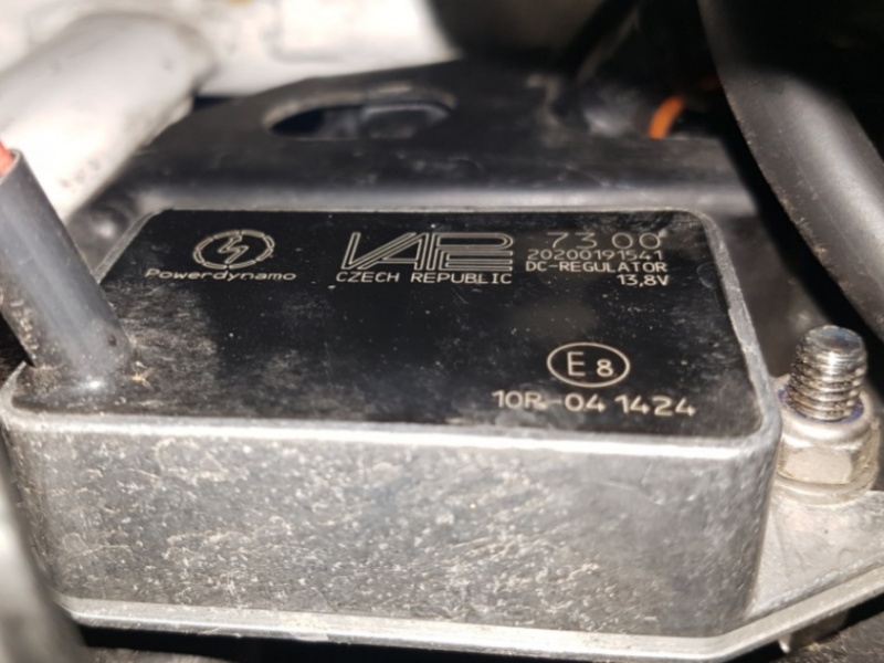

@ Holli: ich fahre mit dem Regler 7300. Batterie wird gut geladen, keinerlei Probleme.

Dieser Regler ist nämlich ein Kondensatorregler......der ist nicht für den Batteriebetrieb vorgesehen.
Der gibt 13,8V raus......läd eigentlich aber keine Batterie.
Ich habe jetzt den Standardregler bestellt.
Holli
