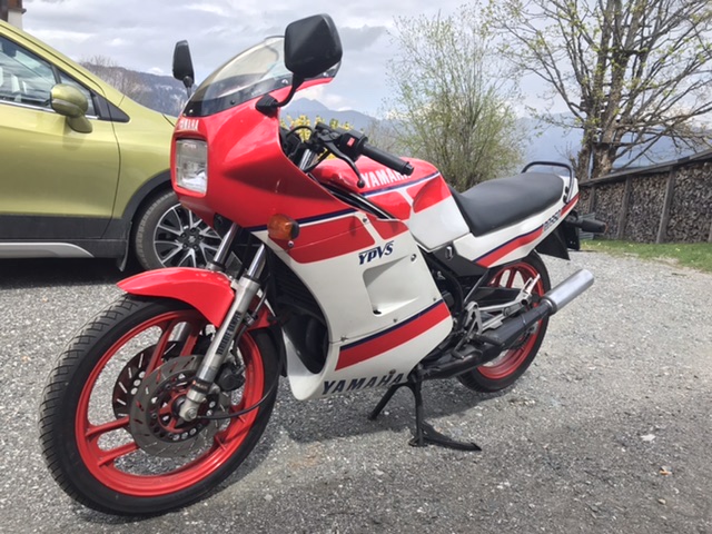

Bin im Besitz einer 100% originalen 350. Aber nach 31 Jahren leidet die Verkleidung. Wer ist der Beste um meiner Kompletten Verkleidung wieder zu neuem Glanz zu verhelfen.
Würde mich auf Antworten freuen.

Wo ist dein Problem?
Ist sie matt und ausgeblichen oder bröselt sie?
Probier Lackreiniger und anschließen Lackpolitur.
Oder, wenn es noch nicht so arg ist, NIGRIN Hartwachs-Politurpaste .

Ja bekommt halt Risse hier und da. Besonders an den Halterungen und Spiegeln.

Dann mach dich schlau, wie man ABS Kunststoff repariert.
Da halten nur wenige Kleber oft kann mit einem Lötskolben "schweissen".
https://www.google.com/search?client=ub ... 27&bih=702
Evtl. sind auch die elastischen Unterlegscheiben hart geworden.
