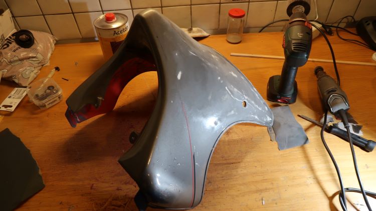

Ach ja, ich fand die Bugverkleidung der 31k immer gut und die 1WW unterm Kühler irgendwie unvollständig. Also habe ich günstig eine Verkeidung mit den üblichen Risssen gekauft und repariert. ABS-Stangen mit Aceton aufgelöst und damit die vorher eingekerbten Risse verklebt. Ging ganz gut. Mit dem Heißluftfön wollte ich da nicht ranghen.
Danach schleifen, spachteln, schleifen, füllern, usw.. Lackiert habe ich mit New Yamaha Black und dann die restlichen Aufkelber aus dem Dekorsatz verwendet . Dann noch Klarlack drauf, was mit etwas verunglückt ist. Na ja, mit etwas Abstend geht es. Aus mir wird kein Lackierer mehr.
