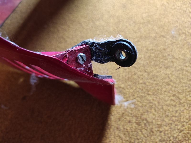

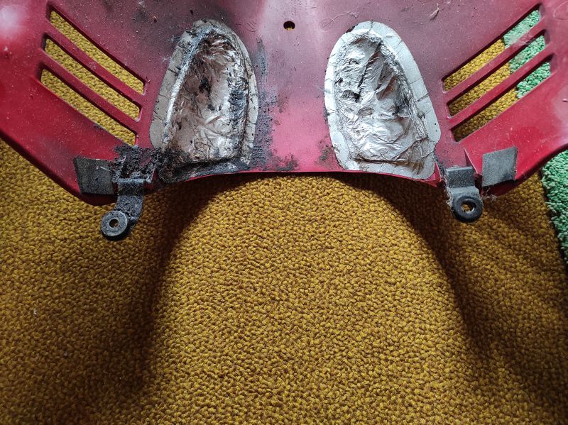

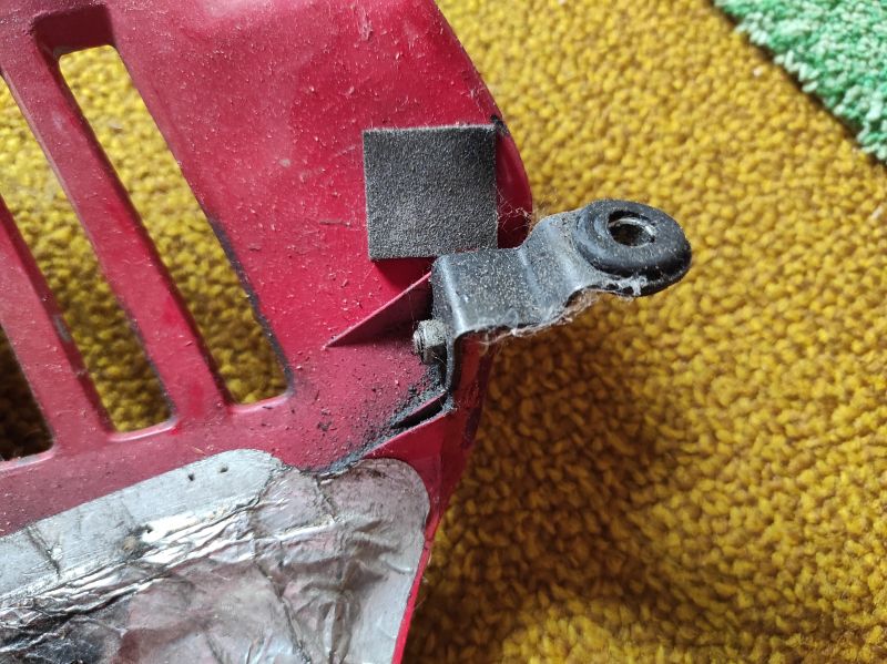

ich bräuchte euere Hilfe. Es geht um die RD 500 V4 und zwar um die Befestigung des unteren Verkleidungkeil.
Der Keil wird ja links und rechts mit je 3x M5 Muttern an den Verkleidungsseitenteilen befestigt. Zusätzlich habe ich an meinem Keil unten, hinten noch 2 Befestigungen siehe Bilder. Ich finde in der Ersatzteildokumentation nirgends diese 2 Halter, wenn es denn welche gibt.
Wird die Verkleidung hier zusätzlich befestigt ? Ich hoffe ich bekommen das mit den Bildern zum einfügen hin und man kann was erkennen.
Wäre nett wenn mir jemand weiterhelfen kann, z.B. mit Bilder / Teilenummer / oder noch besser wo ich diese Halter bekommen könnte.

So, endlich mal Zeit gehabt und auch die Verkleidung gefunden.
Beim online Katalog (1GE) ist der Halter in der unteren Verkleidung nicht mehr abgebildet. Genauso verhält es sich beim Microfisch (1GE).
Schaut man sich den Microfisch der 47x an, ist dort der Halter abgebildet.
Den gibt es aber nicht einzeln, sondern nur die Befestigung.
90480-13163 Gummituelle
90119-06061 Schraube mit Scheibe
90387-061F9 Hülse
Die Halter gibt es wohl nur zusammen mit der unteren Verkleidung.
47x-W2839-00 AJ Deckel unten (UR Stormy red)
47x-W2839-00 6G Deckel unten (UR new yamaha black)
Bei der 1GE ändert sich die Nummer in:
47x-W2839-01 (AJ oder 6G je nach Farbe)
