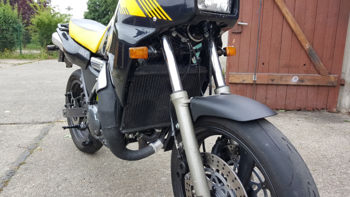

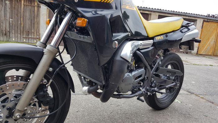

Doch wo gibt es den Richtigen? Alle, die in der Bucht zu finden sind, scheinen nur noch 22mm dick zu sein. Worley Autoparts hab ich mal angeschrieben. Nur 22 mm. Wahrscheinlich war die erste Serie mal 40 mm. inzwischen nicht mehr.
Ich fahre an meiner TDR einen RG500 Kühler. Mit dem RGV Thermostat ist die Kühlleistung sehr gut. Keine Schwankungen der Temperatur. Der Kühler passt optisch sehr gut. Nur passt der mit der neuen JL nicht mehr so richtig.

Ich hab den genommen, weil der 40 mm dick sein soll und ich mir eine etwas bessere Kühlleistung als mit dem RG500 Kühler davon erhoffe. Im Sommer bei viel und lang Vollgas kmm ich mit den RG500 Kühler laut Koso-Tacho über 70 °C. Der Worley/GPI Kühler wird schon besser als der Originale sein. Aber wahrscheinlich auch nur so gut wie der RG500 Kühler.
Ich würde den RG Kühler ja gern behalten, aber er passt mit der JL nicht so richtig. An sich passt er gut an die TDR.

Der GR Kühler ist ja echt groß.
Sind das Yamaha oder Zubehörblinker die Du verbaut hast?
Passen gut ans Motorrad.
VG, Olaf

Das sind Zubehörblinker älterer Bauart. Weiß nicht, ob es die aktuell bei den großen Zubehörläden noch gibt.
