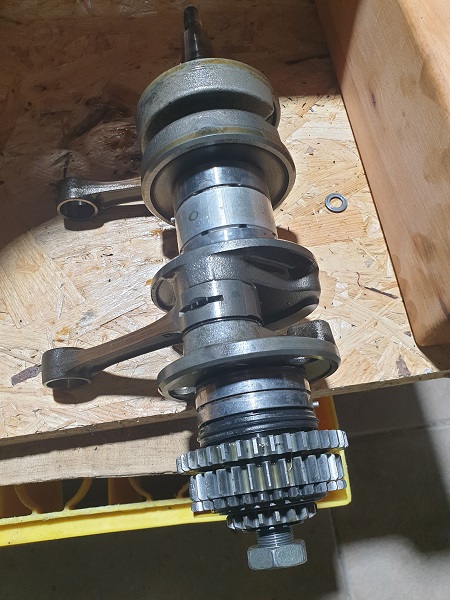

da ich bisher bei der Suche im Forum und bei Google erfolglos war bitte ich um eure Unterstützung. Der Wellendichtring wird doch auf eine Hülse gedrückt welche bei mir eingelaufen ist. Weder im Internet, auf Bildern noch auf der Ersatzteilliste bzw. Zeichnung ist diese Hülse zu sehen. Hat Jemand eine Bezugsquelle oder Artikelnummer.
Alternativ wäre wohl drehen, härten und schleifen.
Neue Wellendichtringe würde ich dort evtl. gleich mit bestellen.
Vielen Dank und Grüße
Achim

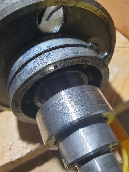

Hab gestern nach den Buchsen gesucht.
Deine sehen aber nicht sehr eingelaufen aus.

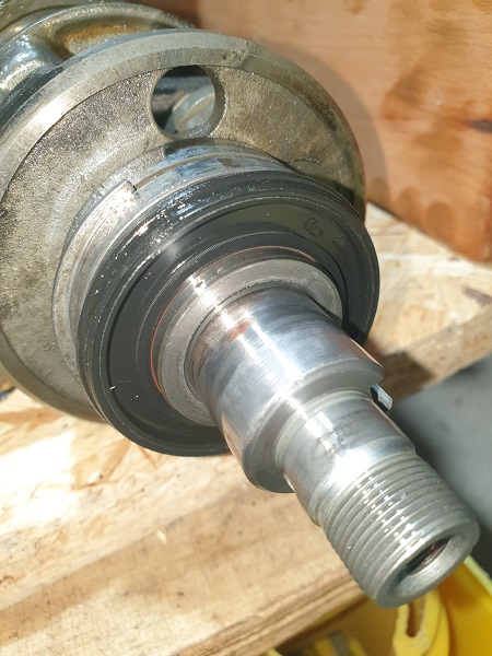

Die sieht doch noch gut aus.....da habe ich schlimmeres von der 350er da....was noch ohne Probleme lief. Der Simmi arbeitet sich da ganz schön rein, ist auf der Limaseite auf dem KW-Stumpf aber genau so. Daran kann man auch immer gut schätzen, was das jeweilige Material schon gelaufen hat.
Die Buchse von dir würde ich noch als wirklich gut befinden laut Foto. Die brauchst du nicht zu ersetzen.

dafür das sie noch keine 1000 km runter hat aber schon.
Ich hatte sie von einem Freund drehen, härten und schleifen lassen und neue Originale Wellendichtringe verbaut. Leider war der untere rechte von Anfang an nicht richtig dicht und ich finde jetzt natürlich die Rechnung vom Wellendichtring nicht mehr. Da dies schon ein größerer Aufwand mit dem ausbauen des Motors ist muss das jetzt neu gemacht werden.
Der Wellendichtring geht mir eigentlich auch etwas zu leicht über die Hülse.
Vielleicht sind die Spacer/ Hülsen doch nicht so passgenau oder man hat mir Plagiate als Yamaha Wellendichtring verkauft.
Gruß Achim

Ich habe jetzt mal genauer geschaut und festgestellt das die Hülse meiner Meinung nach entweder zu klein oder zu groß sind. Gemessen habe ich 35,05mm
Hat da jemand Erfahrung damit?
Denke neu und Original sollte da die bessere Wahl sein.
Gruß Achim
