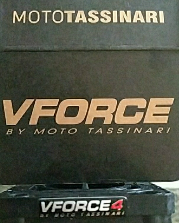

Membranen sind - nach kurzer Lieferzeit von unter 2 Wochen - heute angekommen.
Qualität OK, aber einige nicht entfernte Grate.
Allerdings: Karton mit MotoTassinari beschriftet und auf den Membranen steht "VForce 4".
Kurz: kein Nachbau sondern ein Plagiat; für mich ein NoGo!

Woran kann man die Plagiate eindeutig erkennen? Ich habe hier ein neues Paar V-Force 4 für 140€ und den Verdacht, die sind nur 20-30€ Wert.

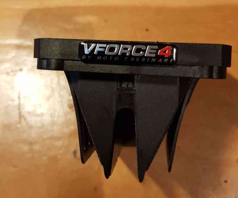

hey ,bei den originalen stehts an der seite drauf :!: siehe fotos von h... ,,ps meine haben nur 17,60 euro gekostet :shock: ..driver#27
Die originalen Tassinari haben immer einen schönen dicken Karton in schwarz, dazu immer Aufkleber und einen guten Dichtsatz dabei. Der Steg, der die inneren 2 Plättchen hält ist bei Tassinari nur 1Steg.....bei Kopie sind es 2.
Und wer 140 oder auch nur 80 bezahlt hat für den Satz a 2 Stück.....der hat etwas zu viel ausgegeben :wink: . Wie der Wiba schon schrieb , sind z.B die Kleinanzeigen schon voll damit.....leichtes Geld über Covid Homeoffice.
Die Dinger sind gut, jedenfalls die , die ich habe. Aber die Membrane selbst, sollte weicher sein. Die sind bei den Kopien zu hart.

so sieht meine Lieferung aus
Beitrag von manicmecanic »
ich mußte das Bild so verkrüppeln,anders nimmts das Forum hier nicht obwohl ich das Original schon mit kleiner Auflösung gemacht habe
