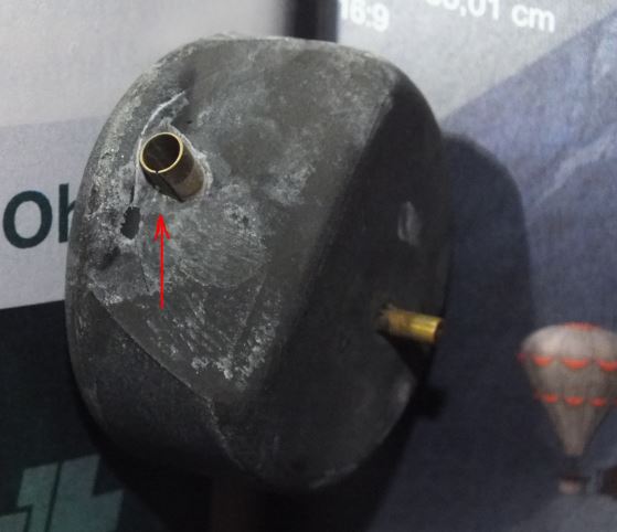

im moment zicken die schwimmer - zumindest nach längerem stand (seitenständer, wobei immer der hahn geschlossen wird).
dann bekommt die linke seite nach dem starten zu wenig sprit.
wenn der motor läuft, gibt sich das wieder
beim check der schwimmer hab ich gesehen, dass zwei von den führungsröhrchen nicht mehr fest sitzen bzw. unten raus stehen.
bei einem ist die wand so dünn geworden dass ein haarriss sichtbar ist...
hab zur sicherheit auf die std. schwimmer und kammern zurückgebaut und ein Foto gemacht.
hat das schon jemand gehabt ? ist das ein typ. alters- oder km problem ?
einer von den pins, die den schw.-arm hochdrücken war auch lose.
