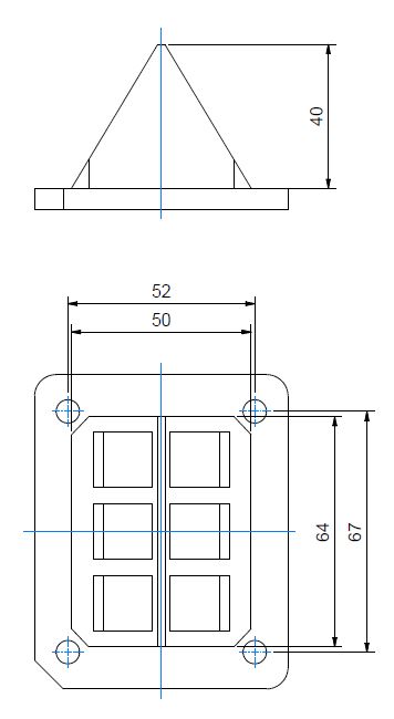

Hallo Zusammen,
ich habe noch einen TZR125R-SP Motor im Regal, den ich neu aufbauen möchte.
Hierfür benötige ich ein neues Membrangehäuse und einen neuen Ansaugstutzen.
Beides ist von YAMAHA nicht mehr lieferbar und wird auch nicht mehr produziert.
Für den Stutzen bietet sich ein 3D-Druck aus TPU 90 an, oder den Stutzen aus Alu drucken und den Vergaser mit einem Standard-Verbindungsgummi anflanschen. Thema für mich abgehakt.
Bei der Membrane wird es komplizierter.
Als letzte und einfachste Option, gäbe es die Möglichkeit eine Adapterplatte anzufertigen und das originale 4DL-Membrangehäuse (1KT-13610-00) zu verwenden. Das ist aber deutlich kleiner als die SP-Variante, sodass der SP-Motor gleich gedrosselt wäre...
Passend gemacht bekommt man ein Gehäuse von MotoTassinari einer Honda CR125 (Bj. 1987-2000). Aufgrund des schräg angeordneten Vergasers ist die Anströmung auch dementsprechend ausgelegt, sodass dies für die gerade Anströmung der TZR eher ungünstig ist.
Ein gleiches Gehäuse von MotoTassinari, jedoch mit einem viel größeren inneren Querschnitt (ca.1200mm² zu ca.900mm²) hat das Gehäuse einer Husqvarna CR 125, die von einem 38er Vergaser beatmet wird. Hier habe ich keine Ahnung, wie die Membranen auf einen 32er Vergaser reagieren?
Daher habe ich eine Skizze mit den für mich wichtigen Abmessungen angefertigt.
Wenn jemand weitere Membrangehäuse kennt, die an den Motor angepasst werden können, immer her mit Infos und Abmessungen.
Im Netz Maßangaben zu finden ist echt schwierig...
Was rein optisch von Bildern her passen könnte, wären vielleicht noch Membrangehäuse von einer Honda NSR 125 oder einer Cagiva Mito.
Wenn hiervon jemand Abmessungen hätte wäre das echt klasse.
Vorab vielen Dank für Eure Unterstützung,
Jörg

- Skizze_TZR125R-SP_Membrangehäuse.JPG (29.98 KiB) 1424 mal betrachtet

Hi Chris,
SP-Motor + Zylinder + Walze sind ja vorhanden...
die KW kann mit 4DL-Teilen überholt werden und Lager und Dichtringe ebenso.
Schwierig wird es halt bei den Sonderteilen, wenn diese nicht mehr original verfügbar sind.
Die V-Force für die Honda CR125 ist raus, da diese aufgrund des schräg montierten Vergasers sehr asymmetrisch aufgebaut ist. Hierzu findet man Bilder auf TZR-Szene.info bei "Verkaufe". Muss so 2011 gewesen sein...
Die Tendenz geht zur V-Force der Husqvarna. Die ist nach der Zeichnung von MotoTessinari nur ca.1 bis 1,5mm außermittig. Das kann ich locker im Ansaugstutzen kompensieren.
Ich hatte nur die Hoffnung, das jemandem hier im Forum die Abmessungen meiner Skizze bekannt vorkommen und eventuell weitere Alternativen betrachtet werden können.
Wird schon!
Viele Grüße, Jörg

Hallo Zusammen.
@Uwe:
So ganz falsch liegst Du nicht. Das Membrangehäuse der "normalen" TZR 125 R oder RR (4DL1) ist das gleiche der 2MA. Das der "SP" (4DL2) ist deutlich größer.
@Michael:
Vielen Dank für den Hinweis! Ich werde versuchen, mir das Membrangehäuse der DT400 mal anzusehen. Von den Abmessungen her sollte das machbar sein.
Vielen Dank, Jörg
@Uwe:
@Michael:
Vielen Dank, Jörg
