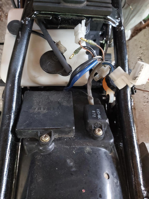

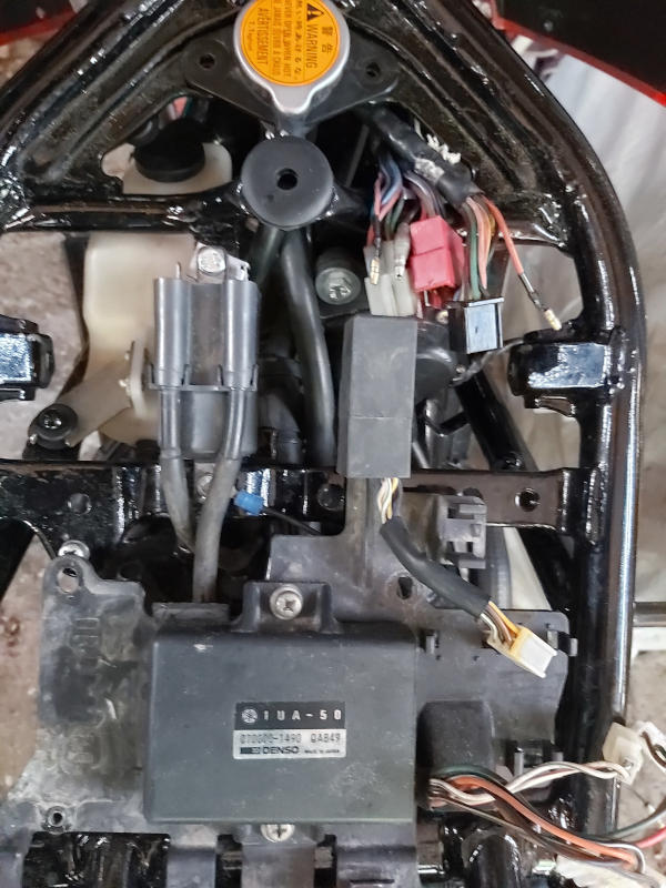

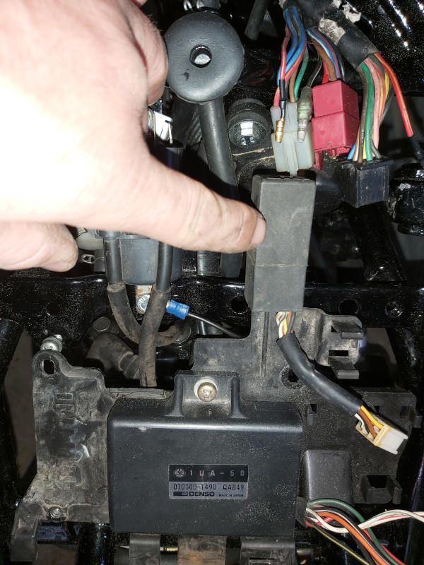

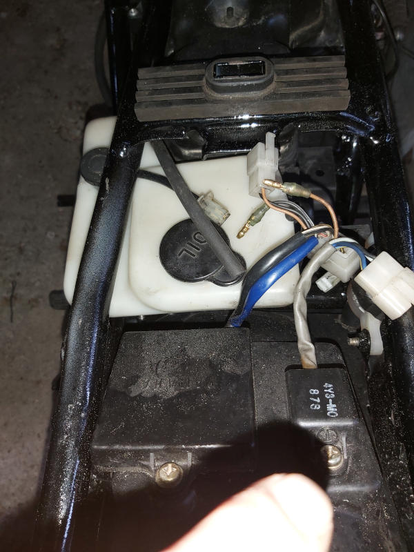

ich stelle mal im Auftrag von Guntram die Bilder ein....

Servus Guntram,
das wo Du mit dem Finger draufzeigst ist die Blinker-Abschaltautomatik,
oder auch Cancelling Unit.
Ist für einen sauberen Motorlauf nicht notwendig, kannst Du abgesteckt
lassen und erstmal vergessen.
Hinten neben dem Walzensteuergerät sitzt die sogenannte
Seitenständer Steuereinheit.
Da geht Masse, der Seitenständerschalter und der Leerlaufschalter
hinein und raus kommt das Signal für die LeerlaufkontrollLeuchte und
ein Abschaltsignal für die CDI.
Wenn das spinnt hat es schon Auswirkungen auf den Motorlauf (Aussetzer),
kannst Du auch abstecken aber dann bitte VORSICHT:
Fahren mit heruntergeklappten Seitenständer ist dann möglich!!

Hi zusammen,
als erstes herzliche Gratulation Guntram zu Deinem Fuhrpark,
sehr schöne Geräte hast Du da!
Wenn Dir eine Deiner beiden 250er TDR zuviel werden sollte -
ich hätt gern eine und bei mir hat sie es garantiert schön!
So, jetzt zur Technik:
* das Seitenständerkastl hast Du ja schon abgesteckt und damit keine
Verbesserung gehabt, schade.
* zum technischen Hintergrund (ich beziehe mich auf meine 1WT):
=> mit der originalen CDI wird der Motor entweder über den Killschalter,
das Zündschloß oder über das Seitenständerkastl abgestellt.
Abwürgen; PickUp, Zündenergiewicklung oder Ansteuerung Zündspule
unterbrechen geht zwar auch, ist aber von Yamaha nicht für den normalen
Gebrauch vorgesehen worden
1.) Killschalter: bei OFF wird Masse zur CDI durchgeschaltet, bei ON nix.
2.) Zündschloss: bei OFF, Park und Lock wird hier auch Masse zur CDI
3.) Das Seitenständerkastl gibt der CDI bei der Kombination eingelegter
Gang UND heruntergeklappter Seitenständer Masse, geht eines der
beiden Bedingungen weg (Seitenständer oder Gang) kommt da nix mehr.
Alle 3 potentiellen Massen gehen auf einen gemeinsamen Anschluß bei
der CDI, und zwar ist das die schwarz/weiße Litze.
Liegt dort Masse an kommt kein Funke mehr, woher diese Masse kommt
ist der CDI herzlich egal.
Das ominöse Seitenständerkastl kriegt ja die beiden Signale vom
Seitenständer selbst und vom Leerlaufschalter.
Der Leerlaufschalter gibt Masse wenn Neutral drinnen ist, ansonsten
kommt da nix daher.
Der Seitenständerschalter bringt Masse wenn der Seitenständer OBEN
ist, der Schalter also NICHT betätigt ist.
Befindet sich der Ständer UNTEN kommt vom Seitenständerschalter
nichts - der Schalter ist dann betätigt.
Ist also ein Öffner, warum nicht...
Wenn also Zweifel an der Funktion der Seitenständer-Steuereinheit
oder dem Seitenständerschalter bestehen, die ggf. zu Aussetzern des
Motors führen braucht Ihr nur die einzelne (in meinem Fall braune)
Litze der Seitenständer-Steuereinheit abstecken und Ihr könnt die
beiden Teile sicher Ausschließen.
Gebrückt muss dann nichts werden!
Es bleibt aber bei der Warnung: wenn Ihr das ausprobiert könnt Ihr mit
ausgeklapptem Seitenständer fahren, also Vorsicht!
Soviel dazu.
Macht immer wieder Spaß in den noch einfachen Schaltplänen unserer
alten Gurken zu schmökern
Grüße, web.
