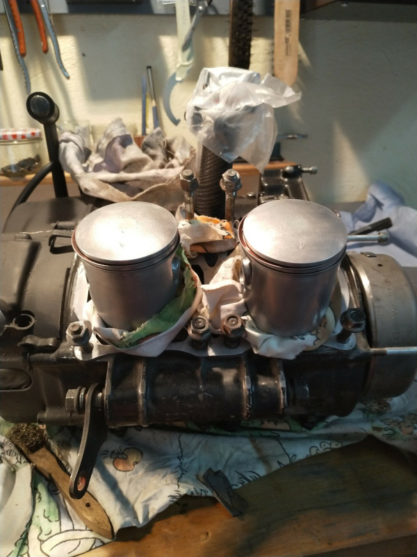

Ich hab gerade nochmal geschaut, weil man fängt ja irgendwann an massiv an sich selbst zu Zweifel. Ein Glück habe ich einen Haufen Bilder gemacht und alle dokumentiert....
Die Kolben sind richtig rum drin ....
