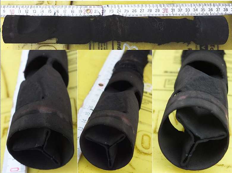

Ja, finde ich auch! - Hab spontan mal eine Flöte ausgebaut und verglichen s. Bilder.
Meine sind modifizierte abgesägte 4LO Flöten.
Die Maße sind identisch bis auf die Gesamtlänge (275) und Siebrohr (außen ca. 23-24).
Das Endstück ist aber 35mm lang.
Siebrohr 20 außen (Skizze) scheint das Original-Maß zu sein (= wie 4L0)
Man kann also aus 4L0 Flöte absägen für 31K Pot.
Das größere Siebrohr geht unten jedenfalls gut und der motor wird nie zu heiß.
evtl. sind 21-22mm innen aber schon zu viel des guten
dubbio
dubbio
