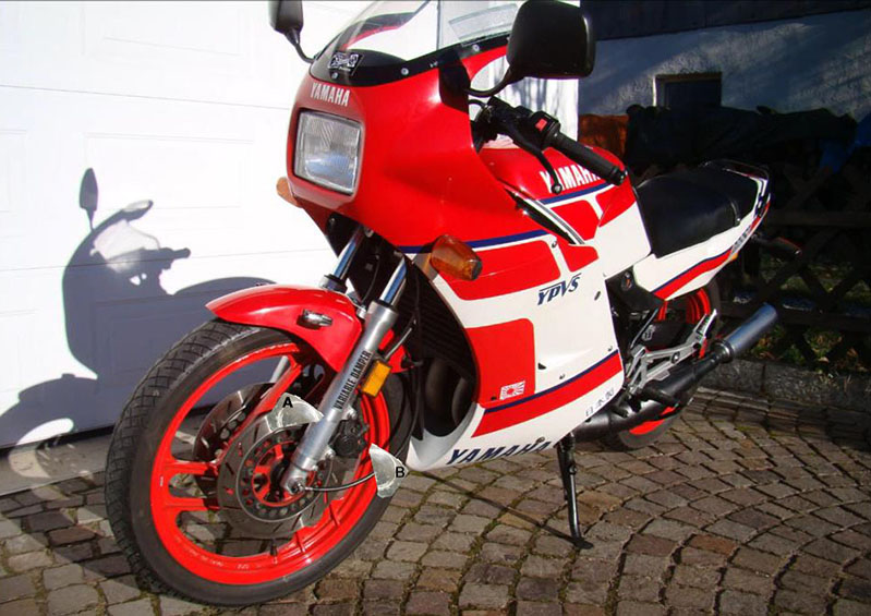

Irgendwie stelle ich mich dämlich an. Im Buch von Martin Kieltsch heißt es: „Die Klemmbleche an der Rückseite der Beläge müssen in Drehrichtung der Scheibe hinten liegen.“ Also wenn ich seitlich links auf das Vorderrad schaue, muss das Blech des äußeren Kolbens dann vorn oder hinten liegen, oder anders ausgedrückt, links oder rechts? Also, ist Variante A oder B richtig (Abb.)? Alle anderen Bleche ergeben sich ja dann daraus. Danke!
"A" oder "B", was ist richtig?
Beiträge: 3076
In Drehrichtuing hinten wäre imho A.

Ja 100% A, Ich habe selbst genau das gleiche Modell, aber in schwarz/weiß

Vielen Dank Georg und Gerry...
