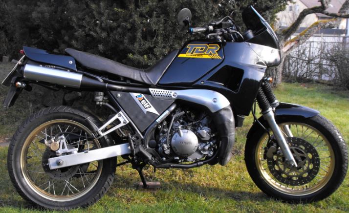

Jetzt bin ich beinahe fertig, die Restaurierung hat doch ein wenig länger gedauert.
Es sind halt immer wieder einige Überraschungen dazugekommen.
Ich hatte mich entschlossen das Moped seriennah aufzubauen.
Neben dem Motor waren die Felgen auch noch fertig (dazu hatte ich einen separaten Beitrag eingestellt). Den Rahmen habe ich pulverbeschichten lassen. Dann haben ich die Felgen neu einspeichen lassen, Federbein wurde gegen ein voll einstellbares Wilbers ausgetauscht. Weil die alten Verkleidungsteile derart marode waren habe ich mich dazu entschlossen, die komplette Verkleidung durch Carbonteile zu ersetzen (schwarz lackiert). Den verbrannten Kabelbaum habe ich weggeworfen. der in Japan ersteigerte hat dann, nach Murphys Gesetz, auch nicht gleich gepasst. Es haben wohl nicht alle Länder Standlicht und Seitenständerschalter. Auch die Verdrahtung der Lenkerschalter ändert sich dadurch :(
So könnte ich noch ne Weile weitermachen....
So sieht sie jetzt aus:
Gruß Werner
Bild Bild Bild Bild Bild
2Stroker
Beiträge: 157
Registriert: Mi 2. Jan 2019, 21:57
Wohnort: Dresden
Beitrag von 2Stroker »
tolle Arbeit, ich würde sagen Erstzulassung 2019! Respekt, vor allem wenn man den Haufen Müll vom Motor bei den Bildern oben sieht.

Beitrag von Matt21 »
Hallo Werner,
sehr schön. Der Aufbau ist echt gut gemacht.
Gruß Matthias
