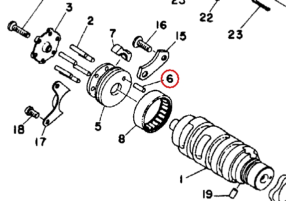

Er schreibt ja dass da schonmal jemand drann rumgefummelt hat,
Ich könnte mir denken das man da den kleinen Stift zwischen dem Ratschenmechanismus und der eigentlichen Schaltwalze vergessen hat (oder er ist abgeschert)
( Pin Nr.6 in dem angefügten Bild)
Das würde in etwa das beschriebene Verhalten erklären, es fühlt sich so an als ob man die Gänge duchschalten könnte da sich jedoch nur der Ratschenmechanismus bewegt aber die Schaltwalze bleibt im Leerlauf stehen.

- Schaltwalze_RD250.jpg (72.88 KiB) 684 mal betrachtet
