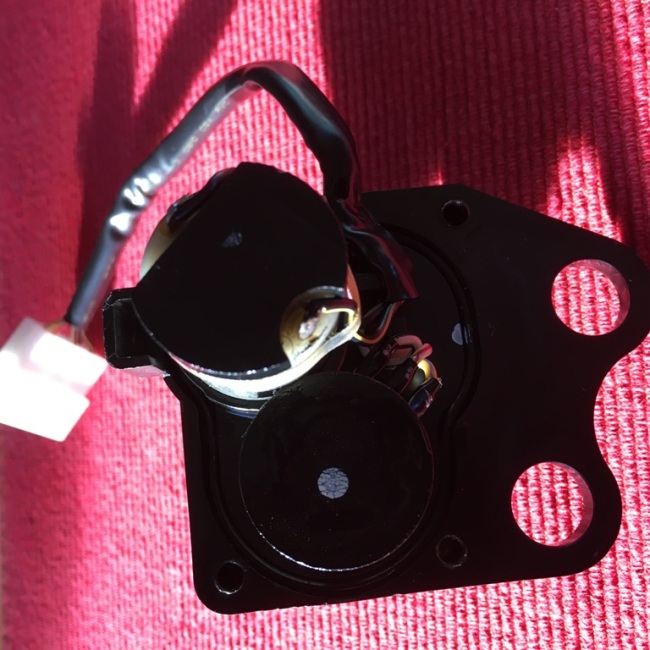

wie angekündigt anbei ein paar Bilder, wir starten mit dem
Power Valve Motor / Aktuator meiner TDR125 (4GX).
Hier finden wir den Motor, das Poti und die Lageregelungsplatine,
3 Litzen sind ausgeführt (+12V, Masse und Drehzahlinfo von der CDI):
YPVS Aktuator 4GX
YPVS Aktuator 4GX
YPVS Aktuator 4GX
YPVS Aktuator 4GX
YPVS Aktuator 4GX
YPVS Aktuator 4GX
YPVS Aktuator 4GX,<br />Detail Platine / Lageregelung
YPVS Aktuator 4GX,

Und hier im Vergleich das Innenleben des YPVS Aktuators aus meiner
RD350 1WT.
Hier gibt es nur den Motor und das Poti, die Lageregelung ist in der CDI
integriert:
Guten Rutsch + Grüße, web.
YPVS Aktuator 1WT
YPVS Aktuator 1WT
YPVS Aktuator 1WT
YPVS Aktuator 1WT
YPVS Aktuator 1WT, 5 Litzen ausgeführt
