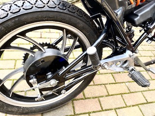

aufgrund der derzeitigen umstände habe ich an meinem Motorrad bereits einiges geschafft.
Der Motor befindet sich noch in Bayern und wird hoffentlich bald fertig werden, den Rest kann den Bildern entnommen werden.
Ich hätte zwei Fragen an euch, ich brauch einen neuen Lenker, welchen guten günstigen kann ich da nehmen, damit die originale Optik erhalten bleibt.
Darf jedoch auch gerne etwas breiter sein, denke da wird es ja viele Angebote geben.
Das zweite, wichtigere ist der Fakt, dass ich gerne einen neuen Kühler kaufen und montieren würde, allerdings einer aus hellem Stahl, also nicht schwarz, sondern glänzend.
Jedoch gibt es hunderte Angebote bei Ebay und ich weiß nicht welchen ich nehmen soll. Und der Füllstand der Kühlflüssigkeit wird ja bei einem abweichenden Modell auch vom Werkstatthandbuch abweichen, wie ermittle ich dann den korrekten Kühlflüssigkeitsstand ?
Sprich gibt es da genaue Werte oder fülle ich einfach bis oben hin auf ?
Ich danke euch vielmals für eure Hilfe.
MFG
Schmutziiii
