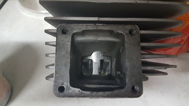

Wenn die RD250 lange stand: Zu mindest Köpfe ziehen umzusehen wie es um die Zylinder bestellt ist. Siehst du stark bearbeitet Ein- und Auslässe! Finger weg. Warum hatte so einen Fall die Zylinder waren unrettbar vermurkst und die Kurbelwelle hatte durch einen Schaden schwer gelitten.

- 1 gehäuse 20190830_084640 (002).jpg (142.48 KiB) 1389 mal betrachtet
- 1 Zyl 20190830_085124.jpg (70.15 KiB) 1389 mal betrachtet

also wegen kaputten zylindern würde ich nicht pauschal sagen die säge ist nix mehr,kommt.auf den rest an
...die 250er zylis gibts noch viele...genau wie motorgehäuse,die bekommen nur spezialisten so kaputt...wie wenig die gesucht werden sieht man an den händlerpreisen ...ich kann dich mit 352 blöcken erschlagen so wenig gesucht sind die
