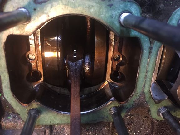

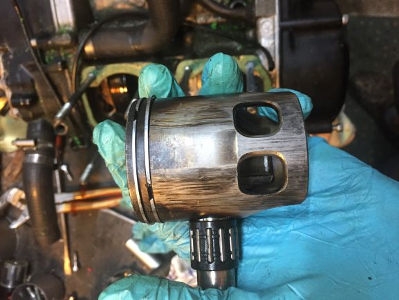

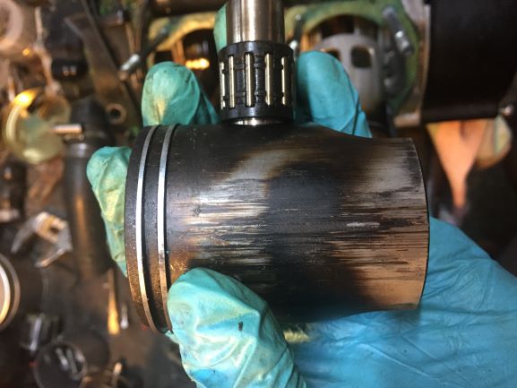

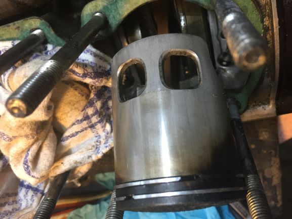

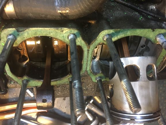

Hier ein Paar Bilder des Motors. Wie es aussieht hat der rechte Kolben mal recht gut geklemmt, der linke vergleichsweise mit geringen Klemmspuren.
Im Zylinder lässt sich noch der Kreuzschliff erkennen, beide Kolben sehen bis auf die Spuren auch noch ziemlich neu aus.
Das Pleul rechts ist auch etwas verfärbt, im OT hat es ein Spiel von ca. 0,8mm. Die KW werde ich also drin lassen und den Motor zulassen.
MFG
MFG

Du weißt nichtmal, warum der Kolben geklemmt hat. Wenn du schon die Zylinder runter hast, mach das bißchen Rest auch noch, und wechsel wenigstens die Kurbelwellensimmerringe. Besser gleich auch noch die Außenlager. Bei der Gelegenheit hast du gleich freie Sicht auf das Getriebe.schmutziii hat geschrieben:Die KW werde ich also drin lassen und den Motor zulassen.

Und deine Welle ist nicht mehr OK, wenn sie Anlauffarben hat.

Das kommt immer darauf wieviel angelaufen ist
Wenn die Welle blau geworden ist würde ich genauer nachsehen. Bis die blau wird muss schon einiges passieren.
Bei mir war das unter Pleuelauge leicht angebleut..... hat sich nacher als nicht sooo wild herausgestellt

Deine Kolben sehen nicht so dolle aus.... wie ist es denn um das Spiel in der Laufbuchse ?
Hast mal nachgemessen?
Mir erscheint die Schwärzung durch Russ was arg weit auf den Kolben zu gehen, das schafft es sogar an beiden Kolbenringen vorbei...
Überhitzung?
Lies dich hier mal (grob) ein. Ist eine interessante Lektüre - wenn auch für Viertakter: https://herculesig.de/PDF/kolbenschaeden_de_web.pdf
Bei meiner DS waren die überhitzen Kolben geschrumpft (hatte sowas auch noch nie gehört - bis ich nachgemessen habe...)
Zuviel Spiel im Zylinder und das Unheil nimmt seinen Lauf, irgenwo fangen die Porbleme dann an
Wenn der Kreuzschliff noch ok und der Zylinder wirklich rund und zylindrisch ist würde ich passende Kolben besorgen - Kenne das Übermass nicht
