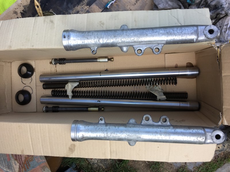

Mich beschäftigt allerdings gerade eine ganz andere Sache, die Gabelsimmerringe. :evil:
Diese gehen einfach nicht heraus, die sind wie eingeklebt.
Nach einer halben Stunde des Versuchens das Teil herauszuhebeln habe ich es mit Wärme versucht und den Brenner vorsichtig an die Simmerringe gehalten. Natürlich nicht zu lange, um das Aluminium vor Verformungen etc. zu bewahren.
Alles hat keinen Erfolg gebracht.
Jetzt liegen die Tauchrohre in Nitroverdünnung in der Hoffnung die Teile zersetzen sich. :?
Gibt es dafür irgend eine Chemie um die Dinger aufzulösen ?
Bin bis jetzt noch behutsam vorgegangen um die Rohre nicht zu verkratzen.

ich würde einen ganz normalen Innenauszieher nehmen und den Dichtring mit einem Wellenhammer herausziehen.
Wenn´s anders nicht geht...
Normal ein Stückchen Holz oder so unterlegen und dann raushebeln.

Habs dann mit viel Gewalt letztendlich doch geschafft das Teil herauszubekommen :roll:

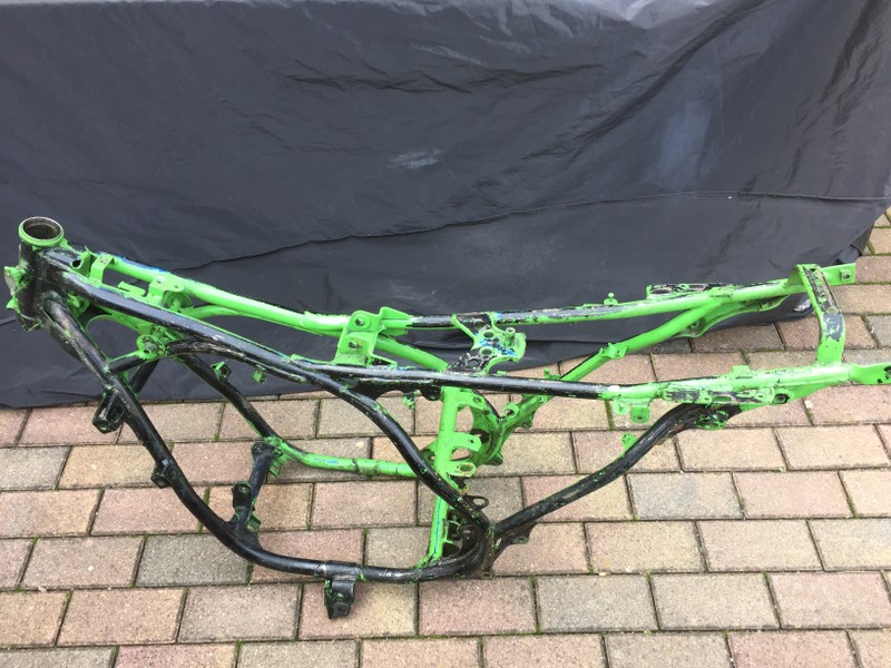

War eine schwere Geburt und nunja, bald kommt der Rahmen vom pulvern wieder und dann können die Räder und die Gabel wieder eingebaut werden.
Die Gabelrohre wollte ich zunächst polieren, allerdings oxidiert Alu ja mit der Zeit, deshalb habe ich mich wieder für schwarz glänzend entschieden :wink:
Die Gabel ist mir etwas zu weich, dafür steht im Buch die Verwendung von dickeren Öl für eine stärkere Dämpfung.
Zusätzlich möchte ich zwei Distanzhülsen einbauen, eine neue will ich nicht kaufen, macht sonst ja noch einen guten Eindruck, nur eben etwas zu weich für meine sanften 90kg :)
Habt ihr da nen Tipp zu welchem Öl ich greifen soll ?
Polieren funktioniert gut. Ist besser als z.B. die nachträgliche Bearbeitung mit Klarlack wie im Original. Allerdings ist das durch die Aufnahme für Bremse und Schutzblech recht aufwendig.
Die Gabel kannst du polieren und dann gammelt da nichts mehr, wenn du ab und an mal mit z.B. WD40 einsprühst. Die beleibt dann fats wie frisch poliert, habe ich an einigen Gabeln gemacht.
Das Polieren ist per Hand allerdings schon eine echte Arbeit.....wird dann aber schön und eben original. Auf der gabel ist oft ein Lack....der muss zuerst runter.
Mit dem Gabelöl und den Federn ist hier im Forum sehr gespalten. Ist fast wie die Frage nach dem 2T-Öl :wink: .
ICH nehme gerne dünnes Öl....5-10 und dazu progressive Federn. Dann arbeite ich mit der Luftkammer,die ja auch eine "Feder" ist. Allerdings ist die Einstellung eines Fahrwerks für viele Fahrer sehr individuell.
Ich hab´s gerne so weich wie möglich, und so hart wie nötig. Es soll Unebenheiten schlucken und drüber rappeln lassen.
Viele Fahrwerke sind zu hart, allerdings fehlt den Fahrern oft die Vergleichsmöglichkeit da etwas für sich zu verbessern. Man ist es gewohnt und Aus die Maus 8) .
Unsere alten Fahrwerke sind eher zu weich, die Federbeine hinten meist schrott.
