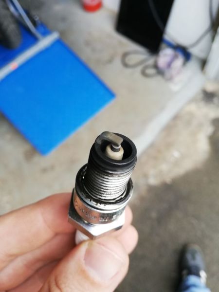

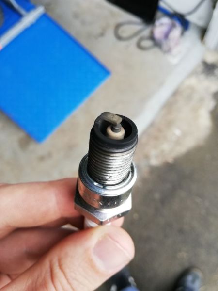

Zudem muss ich mir nochmal Gedanken machen, wie ich der Moto Carrera Auspuffanlage noch etwas mehr Bodenfreiheit verschaffen kann, da sie mir zwei mal am Boden aufgesetzt hat. Ich denke die hintere Aufhängung werde ich nochmal modifizieren.
Mit der Bedüsung werde ich auch nochmal etwas experimentieren, wobei das Kerzenbild schon in eine gute Richtung geht, wie ich finde. (siehe Bilder)
