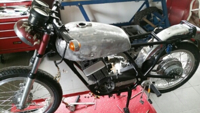

So es geht nochmal ein bisschen weiter.
Sieht noch sehr unspektakulär aus aber das wird schon.
Gestern habe ich schonmal die powerdynamo bestellt weil ich kein Bock auf den alten Elektrik mist hab. ...
2017-09-16 15.31.49.jpg (93.14 KiB) 4520 mal betrachtet
