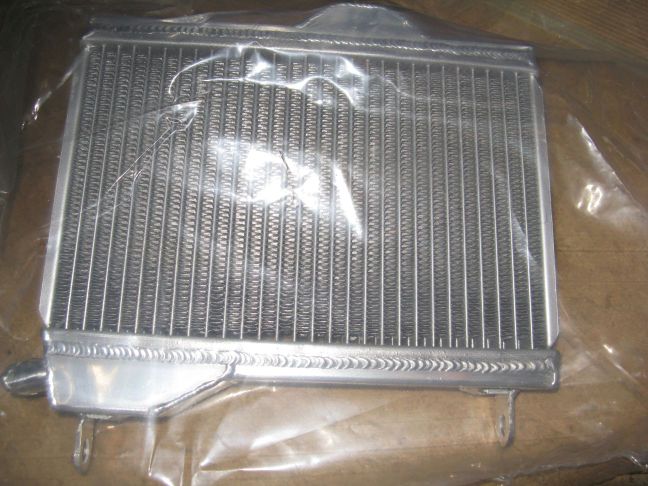

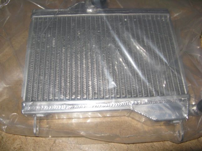

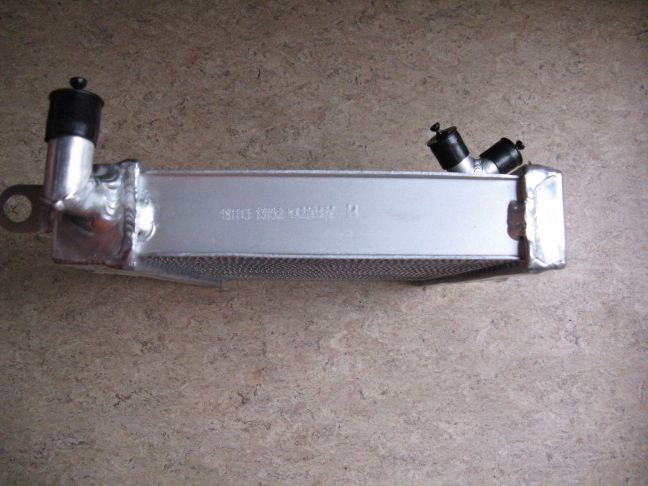

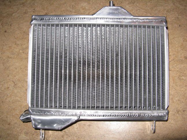

Hi RD-Freunde,
heute ist der Kühler angekommen, diesmal der richtige mit 42mm Stärke, juhu !!
Das heißt, ich kann meine RD weiter auf Vordermann bringen und wenn ich die Zeit habe bringe ich sie heuer wieder ans Tageslicht, ansonsten wird es nächstes Jahr.
Der Kühler war top verpackt, zusätzlich mit Styropor im Karton geschützt und in Folie verschweißt.
Die Verarbeitung ist sehr sauber.
Ich bin die ganzen Jahre ohne Thermostat gefahren, werde aber jetzt auf 51° Thermostat umrüsten.
Grüße aus HAB
Wilfried
Grüße aus HAB
Wilfried
