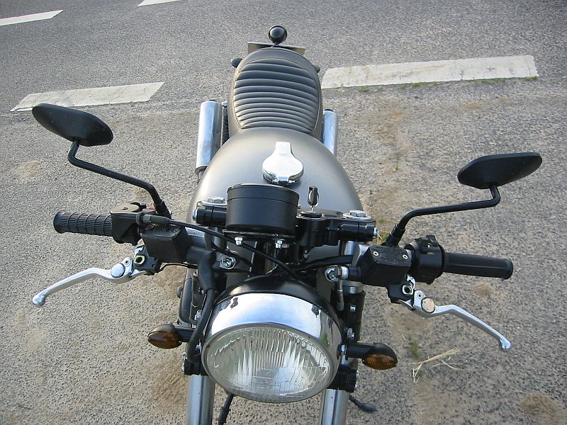

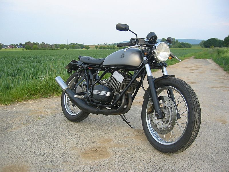

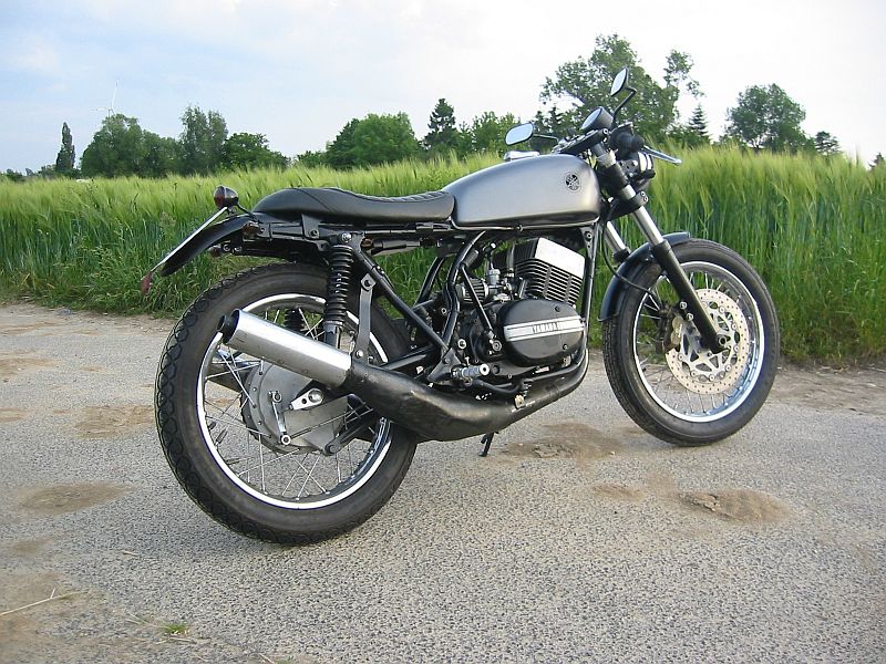

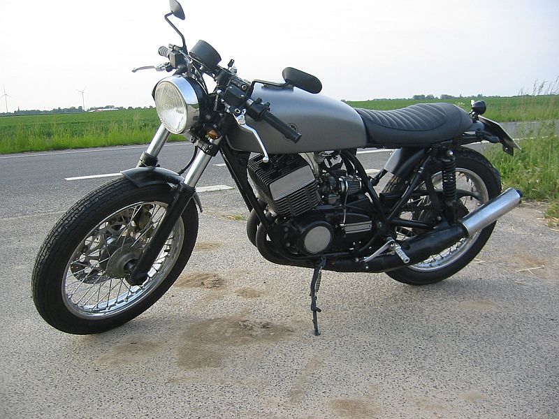

ich habe meine, schonmal hier kurz vorgestellte,RD350 etwas verändert und aufgehübscht.

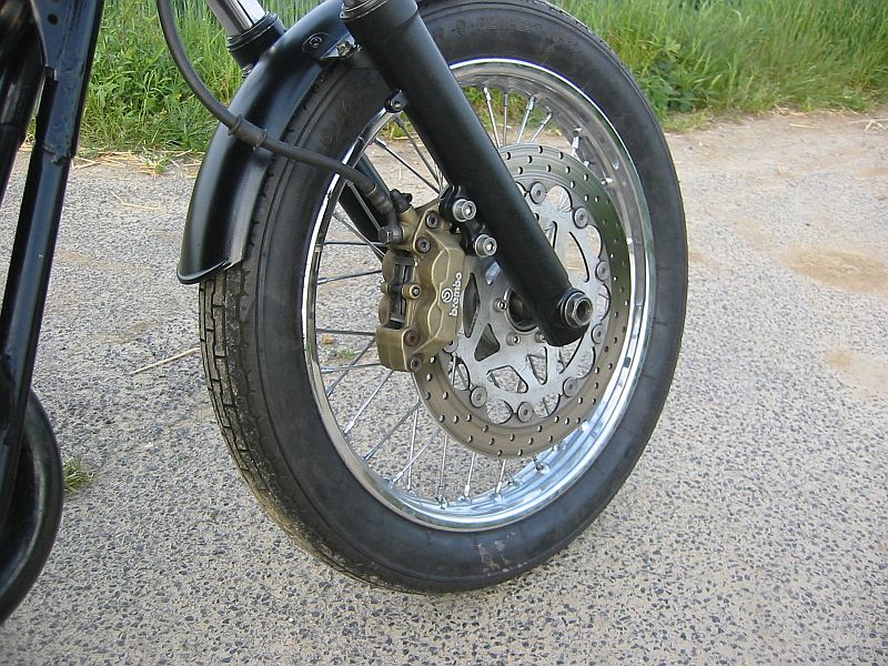

Vorne ist jetzt eine 41er Paoligabel aus einer Sachs XTC125 montiert. Dazu die Bremsanlage einer Ducati M600. Jetzt auch mit Stummellenker (Suzuki SV650) und hydraulischer Kupplung (Eigenbau). Dann wurden noch die Auspuffanlage (Yamaha RD350 YPVS) um ca. 15cm gekürzt, neue Aluschutzbleche montiert, einige Halter neu gemacht und den Tank vom Profi lackieren lassen (Porsche Meteorgrau metallic seidenmatt). Dazu habe ich ihr noch eine Powerdynamo Lima + Zündung spendiert. Der kleine Stinker ist noch nicht perfekt abgestimmt aber geht schon ganz gut. Heute gabs dann ein kleines "Fotoshooting".
Für ein Lowbudget Projekt ist es doch ganz ansehnlich geworden.
Christoph
P.S.: Ja, der Text ist aus dem Caferacer Forum kopiert.

Ich muss sagen die Gabel fügt sich da echt super ein. Wie ist die zum fahren?

Die Gabel sieht besser aus wie sie arbeitet, leider. Sie ist zu schwach gedämpft.Ich habe auf 15er Öl gewechseltl, bin aber immer noch nicht zufrieden. 20er werde ich noch probieren. Ich habe die konplette Gabel inkl. Brücken und Achse für 85EUR bekommen. Das war mir der Versuch wert und ich habe eine nun eine Gabelbrücke für 41er Standrochre. Mittelfristig wird sie dann einer einstellbaren Gabel weichen müssen (FZR600,CBR600 o.ä.)

Was sind das für Püffe?
Ich würde auch solche suchen.
Matt21
Beiträge: 1484
Wohnort: Lüneburg
Beitrag von Matt21 »
Sieht nach gekürzten (wie oben beschrieben) 1WW-Auspuffen aus.
