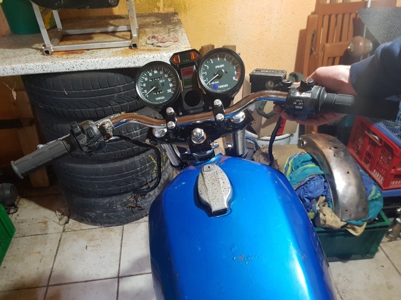

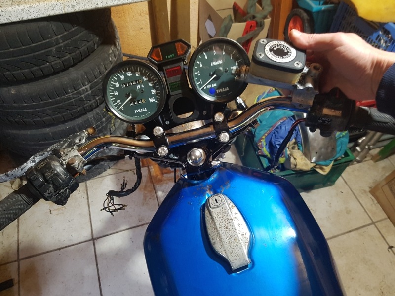

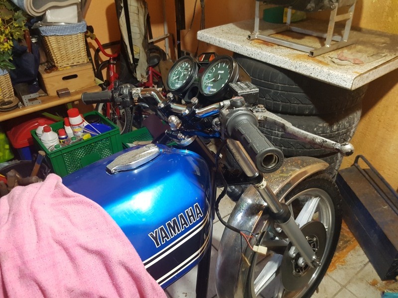

So... ich hab mir mal so nen LSL Speed Bar LS1 Lenker, 22,0 mm besorgt.
Optisch find ich den richtig schick und passt gut zur Sargtank-RD - über Geschmack lässt sich bekanntlich vortrefflich streiten

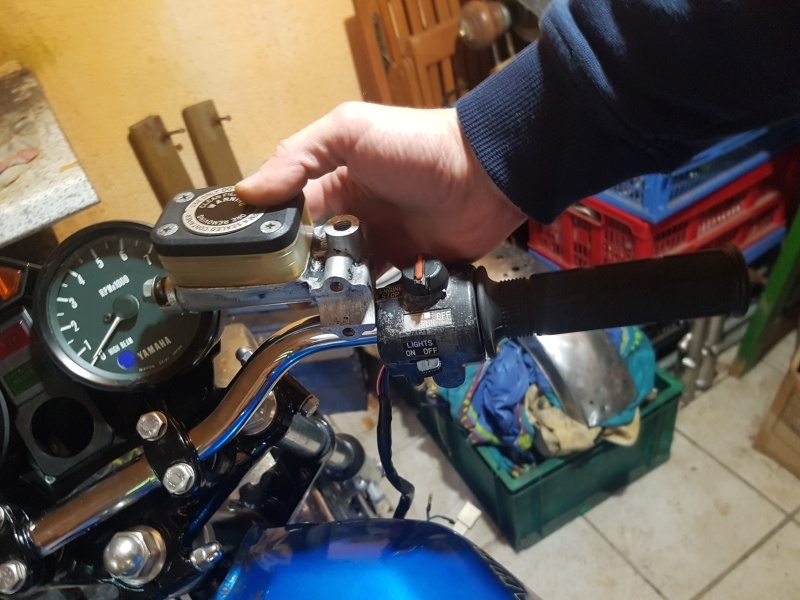

Aber wie befürchtet gibt's dann Probleme mit der Bremspumpe - ich kann's drehen und wenden wie ich will - die Brmspumpe kollidiert immer mit dem Drehzahlmesser. Auf der Kupplungsseite geht sich die Sache so grade eben aus, mit etwas gutem Willen kriegt man den Zug da schon hingefädelt.
Versuchsweise hab ich mir von nem Kumpel mal ne 1/2zoll Pumpe ausgeliehen - diese Bremspumpe hat den Schlauchanschluss nach vorne heraus und würde dann prima hinpassen
