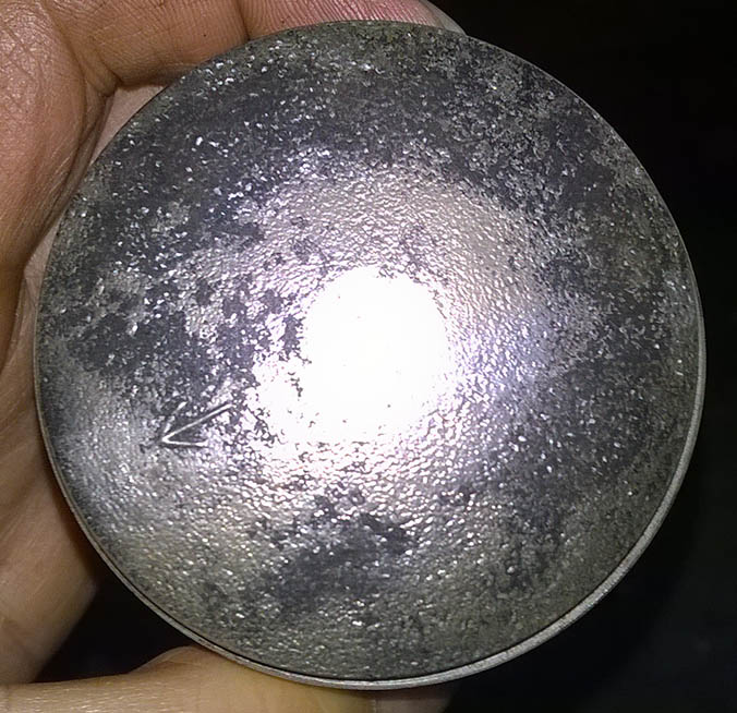

Bin gerade dabei meine Kolben von Ölkohle zu befreien und möchte sie dann wieder einbauen. Die Kolbenböden sehen aber sehr merkwürdig aus (siehe Abb.).
Ich habe schon verschiedenste 2-Taktkolben gesehen, sogar echte Rennkolben nach dem Einsatz, aber niemals welche mit so einer Oberfläche - ist das normal?
Sieht so aus wie ein völlig originaler Yamaha Kolben im Nullmaß....und damals waren die Kolbenböden so.
Heute sind die von der Herstellung her glatter, sauberer als früher. Also polieren muss man heutzutage nix mehr am Boden.

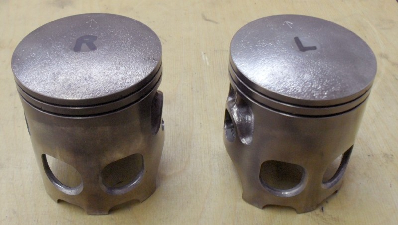

So sehen original Kolben (mit originalmaß 64,0) gereinigt aus.
Gruß Walter

OK danke, dann habe ich mich wohl zu unrecht gewundert.
Dann mache ich sie richtig sauber und baue sie wieder ein, denn Klemmstellen haben sie nicht und klappern tun sie auch nicht (nicht mehr als üblich).
Gruß Tom
Was haben die Kolben denn runter Tom? Ich würde auf jeden Fall diese Kompressionsringe unter den unteren Ringen entfernen. Die machen bei den originalen Kolben oft Ärger.
