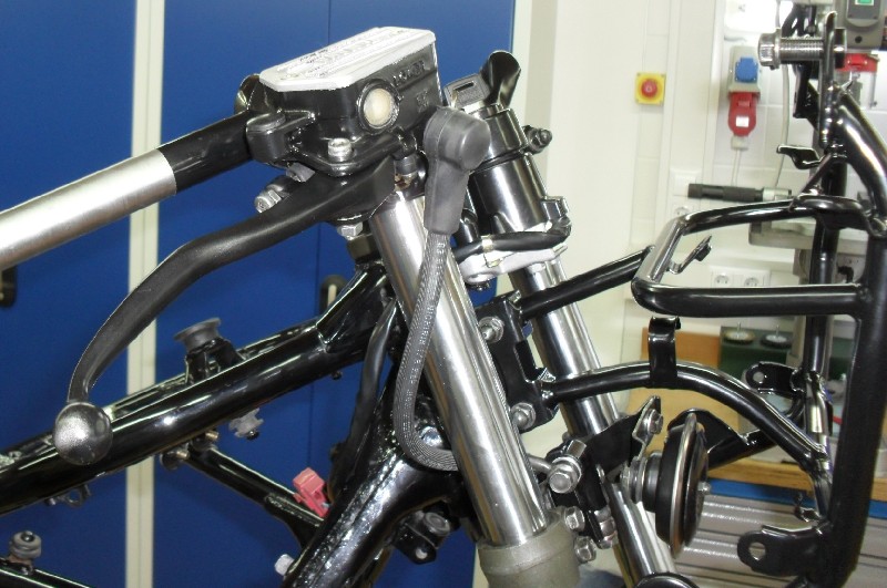

Vielleicht hilft das schon,
Hab aber noch andere Bilder.
Gruß Walter

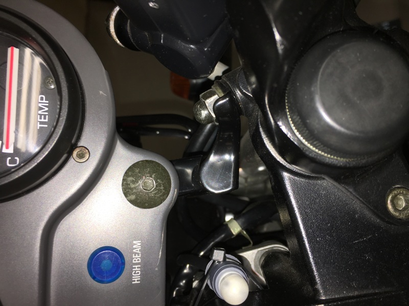

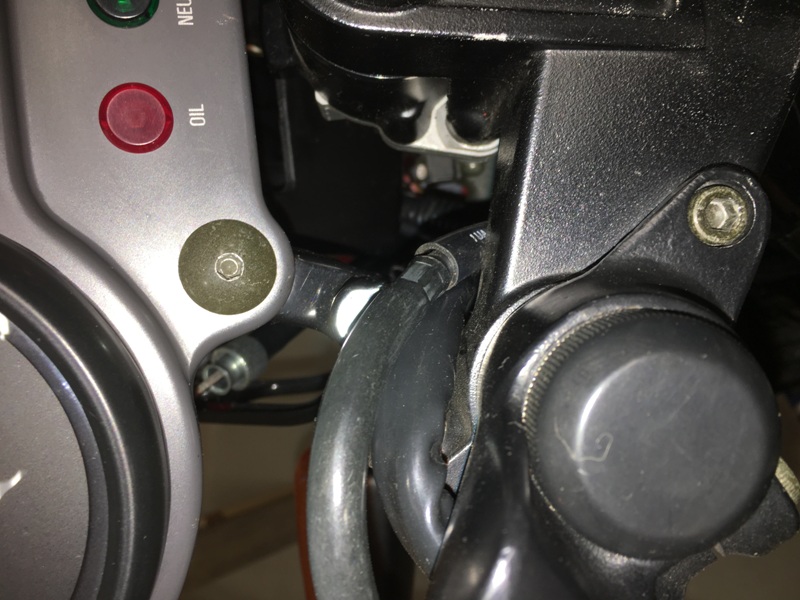

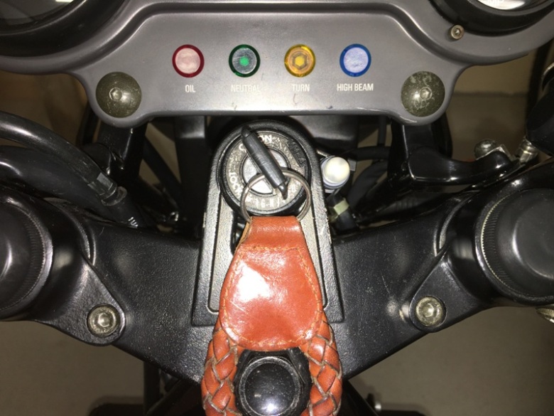

Servus Darius,
ich vermute Du meinst das "Geweih" von einer nackten 1WT / 1WW usw.
Anbei ein paar Bildchen:
Grüße, W.
=> Auf der linken Seite erkennst Du fast nichts, da sind die Kabel und
der Kupplungszug im Weg...

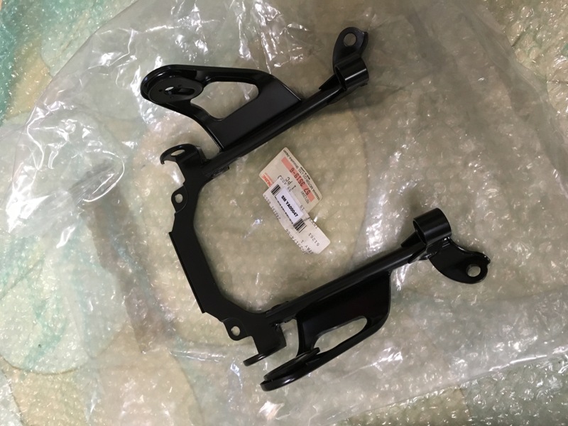

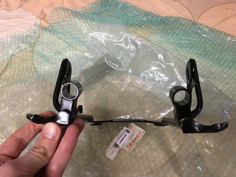

In meiner kleinen Schatzkammer ist das hier - da hab ich wirklich
lange danach gesucht...
Ein noch nie verbautes Originalteil...
Ich geb das aber nieee wieder her - leider...
Da könnt ich was messen wenn Du möchtest.
Grüße, W.

Vielen Dank !
genau die letzten waren die die ich gesucht habe.
Anhand der Bilder konnte ich die alte Form wiederherstellen.
