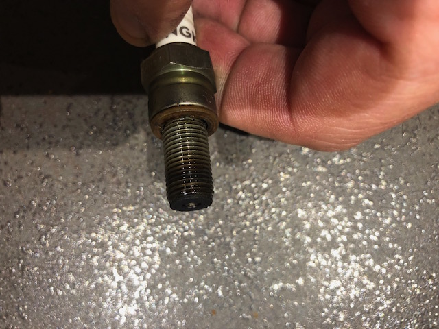

Hallo Leute.
Ich wollte euch mal fragen, ob jemand von euch schon mal so eine Zündkerze gesehen hat? Wie soll das funktionieren?
Ist aus meiner ZX-600.
Gruß Silvio

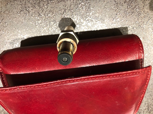

Bild 2

Das ist eine Ringelektrode. Stell dir einfach vor, der "Bügel" wird einmal im Kreis breit gezogen. Dadurch kann sich der Funke immer den am leichtesten erreichbaren Punkt aussuchen.
Auf die Schnelle habe ich nur das hier gefunden (die zweite von oben 'ZC'):
https://www.atb-tuning.de/zuendkerzen.html

Läuft auch unter "Rennkerze". Setzt eine starke Zündanlage voraus.
Im NGK-Katalog steht mehr drüber drin. Meine Meinung: Sehr speziell, braucht man eher selten.
